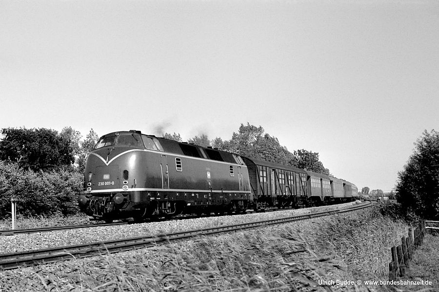

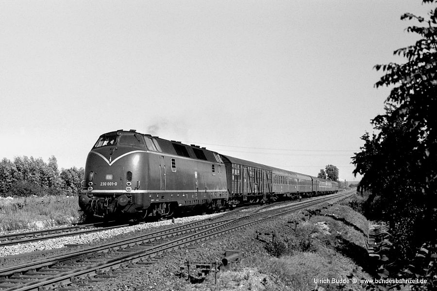

Hallo Freunde,
vielleicht kann mir einer von euch mit geschultem Auge für S/W-Fotos weiterhelfen. Hab aktuell noch eine schöne MTX BR 230 und würde sie gerne wie z.B. auf nachfolgenden Bildern fahren lassen:
https://bundesbahnzeit.de/galerien/Diesel-Parad...0001.jpg?=1640615706
https://bundesbahnzeit.de/galerien/Diesel-Parad...0001.jpg?=1640615665
Weiß jemand welche Wagen darauf ersichtlich sind oder sein könnten? Vor allem auf dem ersten Foto.
Herzlichsten Dank
Herzlichsten Dank
auf dem ersten Foto erkenne ich:
MDyG (Roco/Minitrix)
Bymb (Fleischmann)
Am (Fleischmann/Minitrix)
ByG (Roco/Minitrix)
2x Bn (Fleischmann/Minitrix)
2x Bm (Fleischmann/Minitrix)
Zweites Foto:
ByG (Roco/Minitrix)
2x Bye (Roco)
Der nächste Wagen könne noch ein Bm sein.
Die Silberlinge hatte damals alle noch den schwarzen Längsträger - das Modell gibt es für die Epoche IV von Piko noch nicht. Den vierachsigen Umbauwagen von Fleischmann habe ich nicht erwähnt da er zu hoch ist und nicht zu den restlichen Wagen passt.
Bymb (Fleischmann)
ByG (Roco/Minitrix)
Zweites Foto:
ByG (Roco/Minitrix)
2x Bye (Roco)
Beitrag editiert am 18. 09. 2022 11:33.
der erste ist ein Behelfspackwagen noch mit Holzbeplankung – gab es von Roco.
Dann Mitteleinstiegswagen: Fleischmann
Dann m.E. m-Wagen: Fleischmann (neu!) oder Minitrix
Dann Umbauwagen: Roco
Dann 2 Silberlinge: Piko oder Minitrix
Dann m.E. noch zwei m-Wagen.
Das alles auf die Schnelle: Ich habe jetzt nicht so genau geguckt, ob das nun Am, Bm oder ABm sind – und ich habe nur die Hersteller genannt, die ich für diese Wagen nehmen würde.
Ok: Markus war schneller, und genauer

auf dem zweiten Bild ist der erste Bye ein geschweißter Gruppe 36 ( Roco oder Fleischmann) und der zweite ein genieteter Gruppe 30 (Minitrix).
