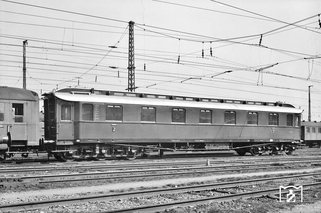

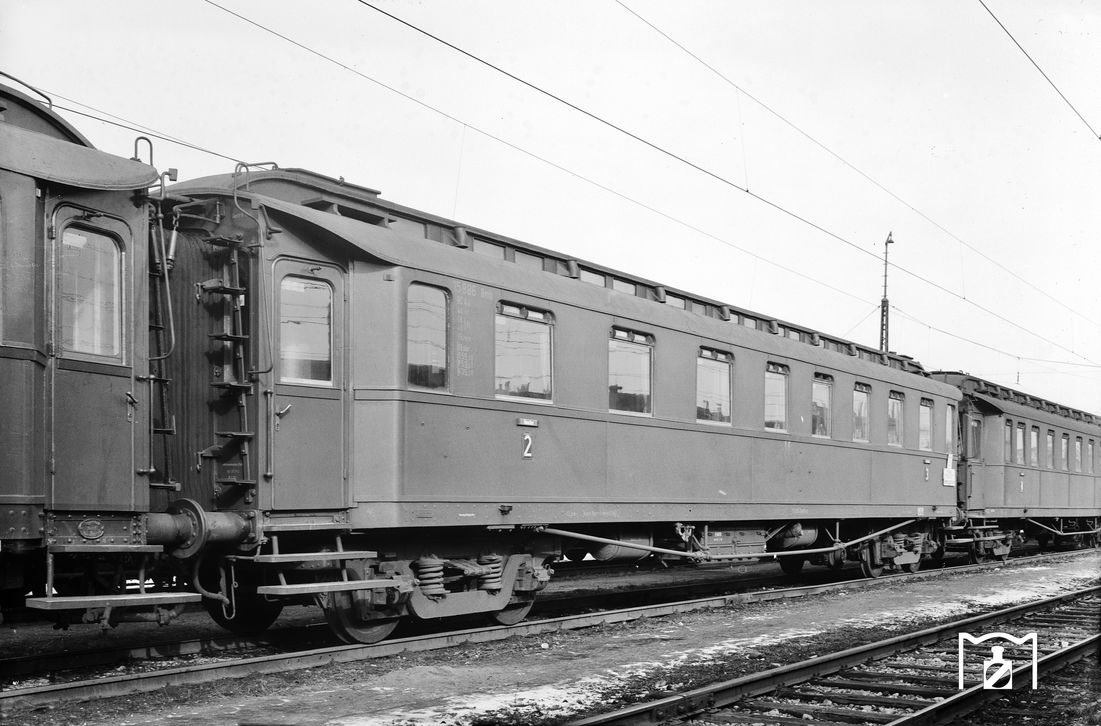

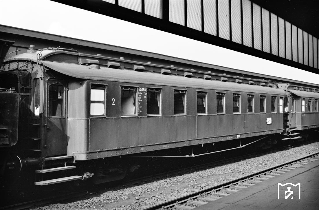

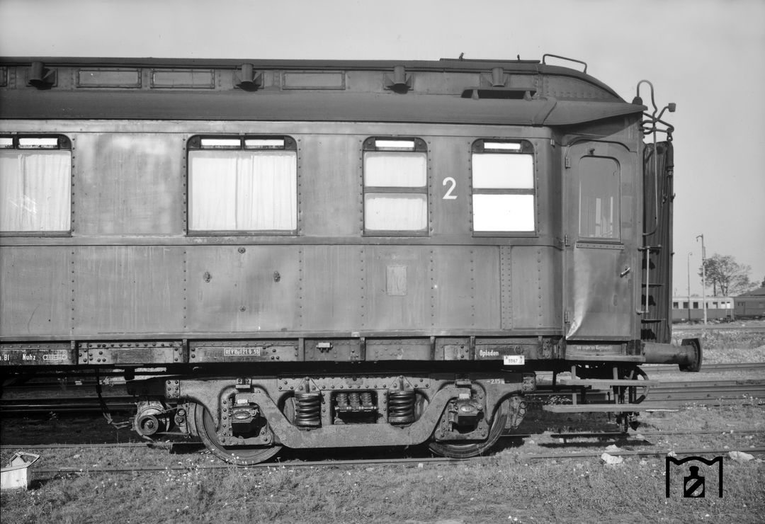

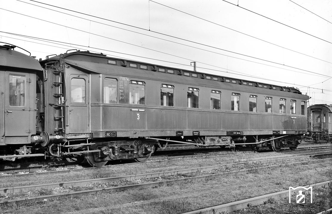

wenn man sich die Mühe macht, in der Eisenbahnstiftung nach den Wagen in der Epoche 3/3a zu suchen, wird man relativ schnell fündig... - und erkennt, daß beide Ausführungen "für die Tonne" sind!
https://eisenbahnstiftung.de/images/bildergalerie/27982.jpg
https://eisenbahnstiftung.de/images/bildergalerie/80089.jpg
https://eisenbahnstiftung.de/images/bildergalerie/38613.jpg
https://eisenbahnstiftung.de/images/bildergalerie/39002.jpg
https://eisenbahnstiftung.de/images/bildergalerie/60215.jpg
https://eisenbahnstiftung.de/images/bildergalerie/30726.jpg
mehr "am Vorbild orientiert" zumindest ist das Dach des vor einigen Jahren erschienen BC4ü, gerade auf dem letzten Foto des C4ü pr06 gut erkennbar ist, daß die Lüfterreihen in Wagenfarbe lackiert waren. Der Schilderwald an der Wagenseite, man kann es ganz gut im dritten Link erkennen, ist von der Positionierung her beim neueren Modell vorbildgerechter; allerdings waren die Raucher- und Nichtraucherschilder nebeneinander auch wohl eher selten. Ein Bild müßte in den Links dabei sein, wo es so ist, aber ebenfalls im dritten Link ist gut zu erkennen, daß auch am BC4ü nur ein, "Raucher", Schild je Kopfende angebracht war. Vielleicht waren die Raucher damals noch in der Überzahl *lol*. Jedenfalls war es wohl eher die Regel, nur ein Schild, wenn überhaupt, anzubringen. Komplett vorbildwidrig, der Vorposter hat es ja schon angesprochen, sind die Handläufe. Die müssen nach 1945/49 wech!...
meint grüßend

Dein erster, zweiter und sechster Link zeigen aber Wagen nach der Klassenreform – da war mit den Anschriften sowieso alles anders als in IIIa.
Nur bei dem Wagen aus Deinem dritten Link ist das Zuglaufschild entsprechend dem neuen Wagenmodell angeordnet. Alle anderen tragen es wie das ältere Modell links vom Klassenschild am rechten Wagenende – vielmehr würden sie es da tragen, man sieht ja oft nur die Halter für das Schild.
Die Seiten der Oberlichter waren immer Grün (Flaschen– oder Chromoxidgrün) – das muss man bei beiden Modellen noch nachholen…

auf dem drittletzten verlinkten Bild der Eisenbahnstiftung trägt der Holzpreusse sogar noch eine RIC-Tafel. Liefen denn die alten Holzpreussen noch im internationalen Verkehr? Oder war die Beschriftung mit der RIC-Tafel für alle Wagen bindend?
Danke Klaus für das Unterscheidungsmerkmal zwischen Holz- und Eisenpreusse.
