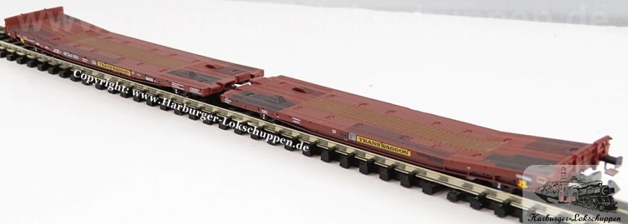

Hier mal ein Foto zu dem Modell:
Link im Shop:
https://www.harburger-lokschuppen.de/N-/-Hobby...amp;ProdNr=89-H23780

mein Slowenischer Autozug mit Hobbytrain Flachwagen die sich sehr gut als Auffahrtswagen
verwenden lassen.
Der MTX US Diesel kommt umlackiert zum Einsatz als Slow. US Diesel wie in den Videos
https://www.youtube.com/watch?v=9bnanvkmux4   https://www.youtube.com/watch?v=WusirFy1-fw     https://www.youtube.com/watch?v=yCfoPBYmxDc
Gernot
