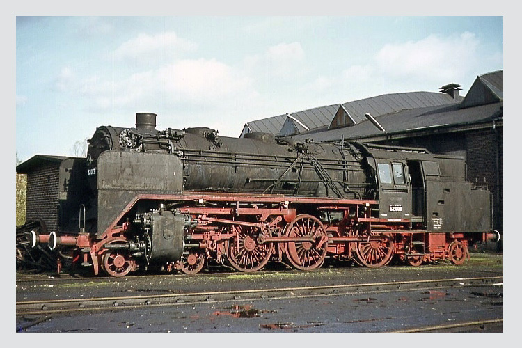

zum Thema Speichenzahl will ich noch sagen, dass man bei der Eisenbahnstifung auch einige Bilder findet, die 62er mit Rädern mit 9 Speichen zeigen. Vermutlich sind sie durch Tausch dort hin gelangt. Hier ein paar Beispiele:
https://eisenbahnstiftung.de/images/bildergalerie/52825.jpg
https://eisenbahnstiftung.de/images/bildergalerie/20996.jpg
Wer nun natürlich genau für die spezielle Loknummer und Einsatzjahr die richtigen Räder sucht, muss erst einmal passende Bilder/Unterlagen finden.
Diesem Bild meine ich zu entnehmen, dass die 62 003 gegen Ende vorne sogar sowohl ein Rad mit 7 und eines mit 9 Speichen hatte:
https://www.dampflokomotivarchiv.de/images/basic/hen_20846_57.jpg
Moritz
Moritz
