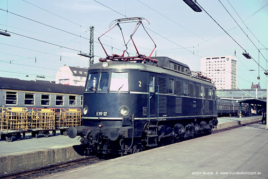

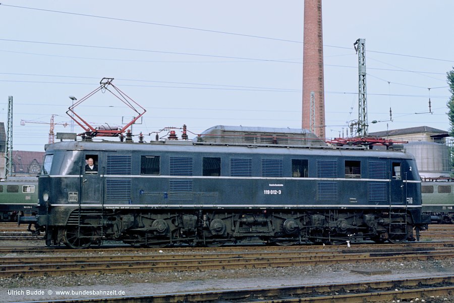

hier habe ich zwei unterschiedliche Belege zu E19.12 gefunden.
1. Ep.III als E19.12 mit SBS39 mit eingezogener Oberschere

2. Ep.IV als 119.012 mit DBS54:
https://bundesbahnzeit.de/galerien/E19%20-%20Di...0012.jpg?=1344880605
Also im Prinzip ist der Sommerfeldt Panto hier in der Ep. IV schon richtig, die Lok wurde noch auf DBS54 umgebaut - und später museal wieder rückgebaut. Allerdings müsste die Traverse umgebaut werden, wenn man es ganz genau nimmt braucht ein DBS 54 stehende Isolatoren.
