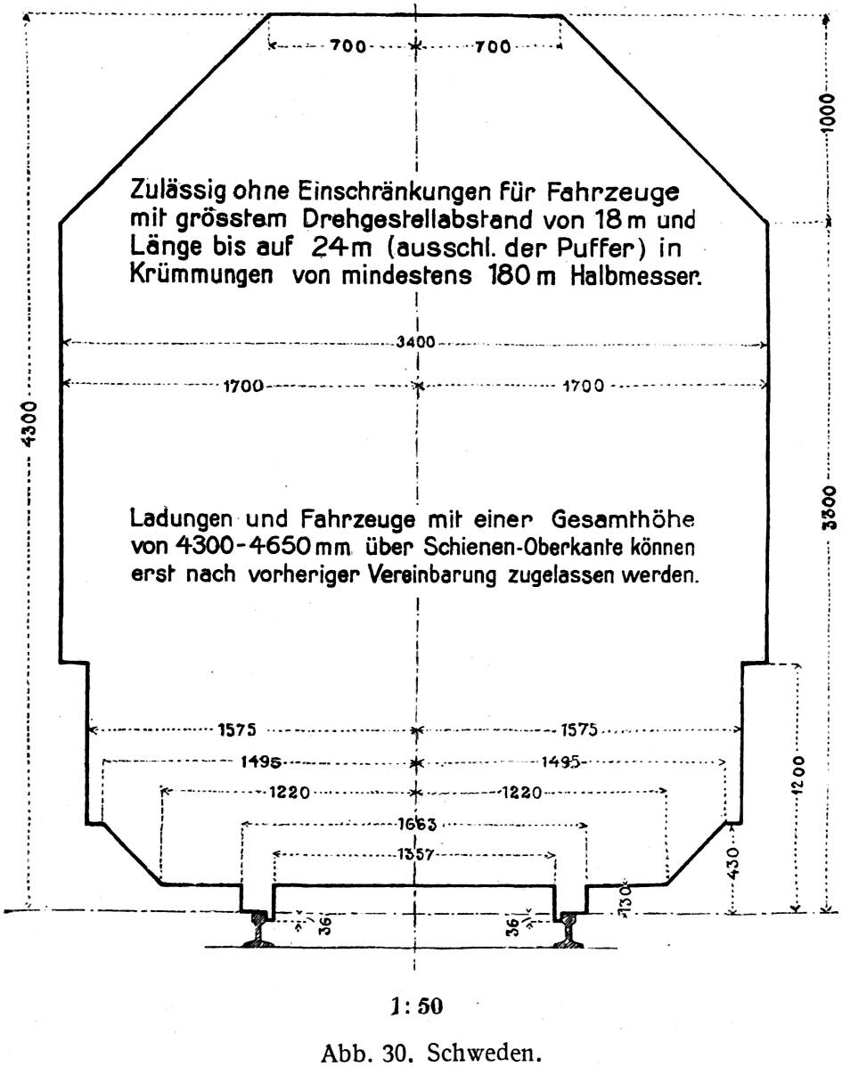

dass die Wagen breit sind, sollte keine Überraschung sein. Es sind schließlich schwedische Aufsätze. Dort ist das Lichtraumprofil größer als in Deutschland. Von daher kann das durchaus realistisch sein, wenn die Wagen nicht überall vorbei kommen. Aber so genau kenne ich beide Profile nicht, um das beurteilen zu können.

Zum Lichtraumprofil:
Schwedische (und norwegische) Lichtraumprofile sind eher mit dem finnischen Profil (die Fahrzeuge haben nur nicht dessen Spurweite) verwandt, welches wiederum praktisch dem russischen entspricht.

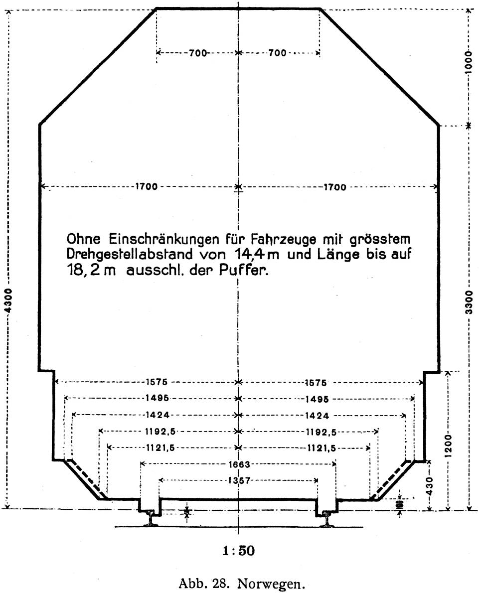

für Deutschland gilt G2, für andere Länder gilt teilweise nur G1:
http://www.dybas.de/dybas/index/p/profil_g1_g2.html
Für Schweden gilt:
http://images.zeno.org/Roell-1912/I/big/Ro100032.jpg
Für Norwegen gilt:
http://images.zeno.org/Roell-1912/I/big/Ro100030.jpg
