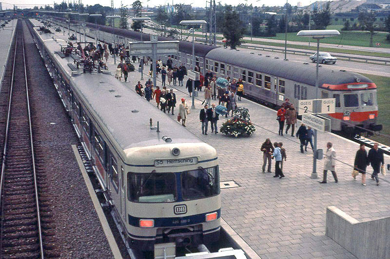

die 420 in Produktfarben kenne ich aus dem Stuttgarter Raum im Neuzustand nur mit komplett weißen Dach, Im Betrieb wurden die Dächer dann von alleine mit Abrieb von der Oberleitung verschmutzt. Die Waschkante der Waschanlagen erzeugte dann ein leichte Patina im Bereich des Daches. Das im Modell so nachzubilden wird nicht leicht werden.
