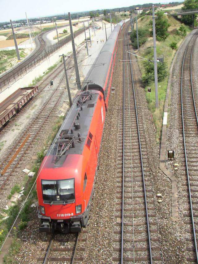

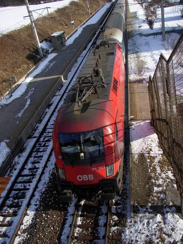

Leider nicht mehr sehr viel von der Farbe zu sehen
http://666kb.com/i/anz0dr8kwge7jev5k.jpg
http://666kb.com/i/anz0eh4ckmq454apk.jpg
Roan
Roan

Hallo Karl,
Hab noch was gefunden lässt sich leider nur sehr schlecht vergrößern.
http://666kb.com/i/aonfa3ip2d1dj4myg.jpg
Roman
Roman
