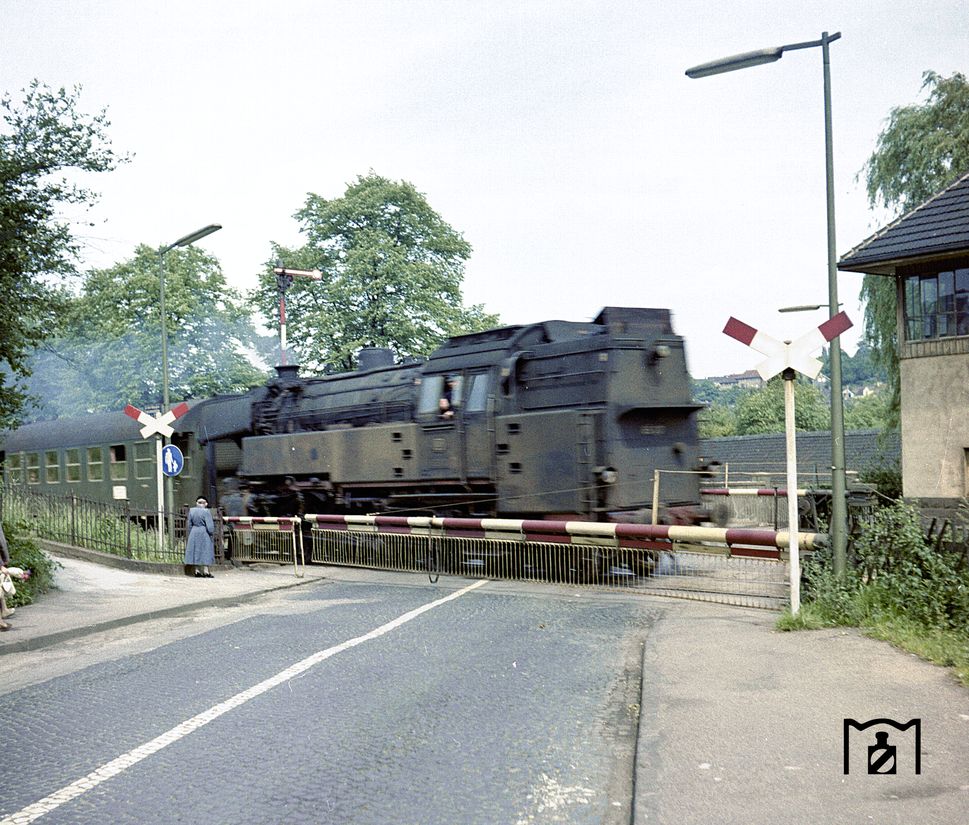

passend zum Thema:
https://eisenbahnstiftung.de/images/bildergalerie/76345.jpg
Die Fahrtrichtung ist wegen der Rauchfahne eindeutig.
Die indirekte Wendezugsteuerung bekamen die 012 - 018 zwischen 1955 und 1956. Sie waren damit 10 Jahre lang zwischen Essen und Düsseldorf unterwegs. Zuggarnituren auf allen Fotos, die ich auf die Schnelle gefunden habe, Umbaudreiachser mit 4ymf Steuerwagen.
Grundsätzliches: Auch Silberlinge konnten indirekte Wendezugsteuerung. Bildbelege mit 23ern gibt es zuhauf.
Und natürlich kann und konnte jedes Eisenbahnfahrzeug vorschriftsmäßig das gültige Zugschlußsignal zeigen. Die 65 im Bild oben scheint Laternen mit  vorklappbaren roten Scheiben zu haben.

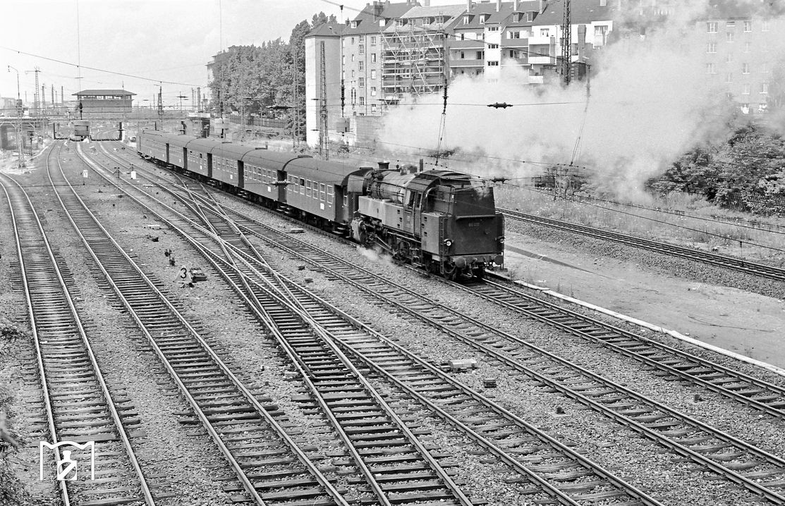

PS: noch zwei Bilder:
Lok zieht: https://eisenbahnstiftung.de/images/bildergalerie/42786.jpg
Lok schiebt: https://eisenbahnstiftung.de/images/bildergalerie/1406.jpg
