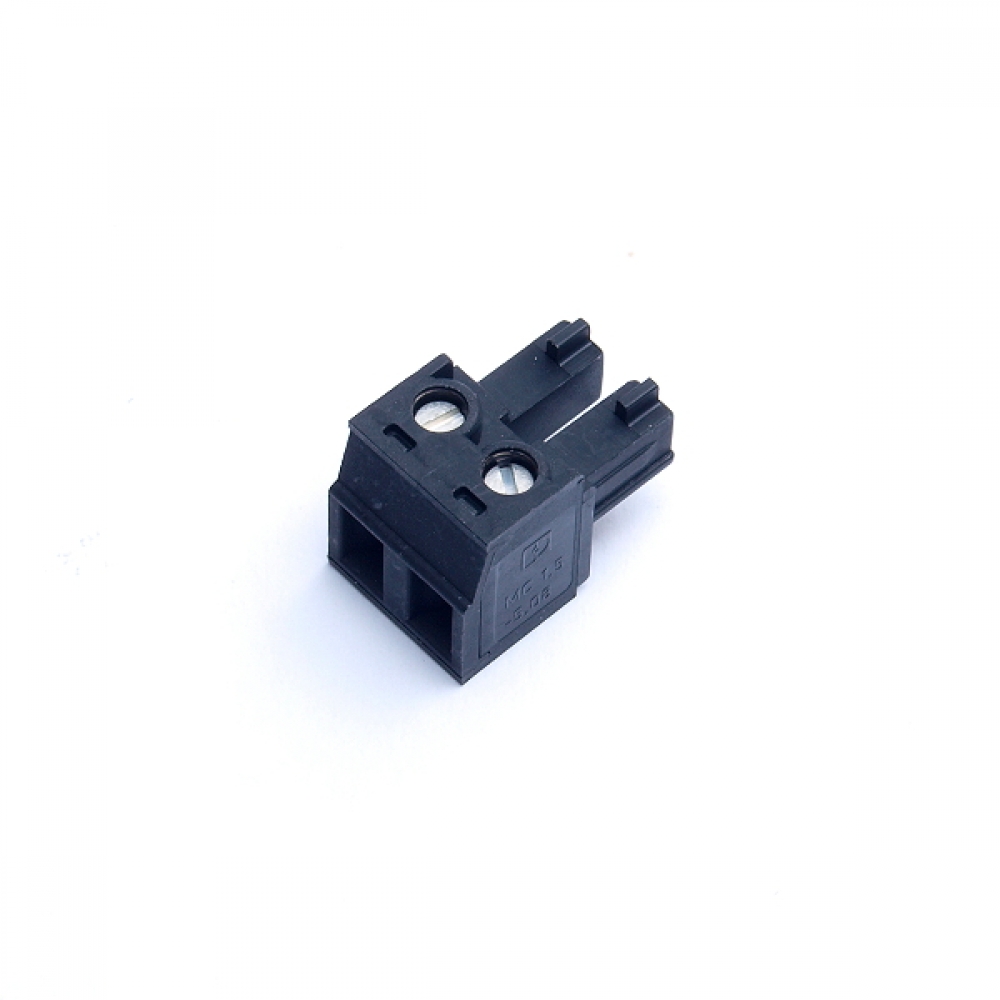

hatte mal aus der Göppinger Fundgrube einen Trix Trafo (Nr. 128420) mitgenommen, der eine mir unbekannte Buchse hat.
Nun hoffe ich auf den hier versammelten Sachverstand und dass mir jemand bei der Identifikation derselben behilflich sein kann.
Gibt es einen passenden Stecker bei Reicheltconrad&Co?
Danke schonmal im Vorraus!

Hallo Carsten,
das ist der 4polige "Mini-DIN" Märklin Hochstromstecker, Conrad # 457791.
Quelle: https://www.stummiforum.de/t30314f21-RE-Stecke...leisten-Buchsen.html
Nachdem die Firma alle möglichen Lieferanten nicht mehr führt zugunsten der depperten Eigenmarke "Tru Components" gibts den Stecker beim C wohl nimmer.
Hi !
Also die Stecker wie bei der CS2 / CS3 passen nicht.
Siehe hier https://www.trix.de/de/produkte/details/article/60052  da ist der Mittelsteg nicht vorhanden.
ein DIN-Stecker ist es nicht. Es sind tatsächlich nur 2 Pole.
Was Conrad angeht, werden die offenbar immer mehr zu einer Eigenmarken-Lifestyle-Apotheke. Komischer Weg …
Thomas, danke, der von dir verlinkte Trafo scheint ein Nachfolgemodell zu sein.
Da dort der Blick auf die Stecker von oben fällt und ich die Buchse von vorne fotografiert habe, muss man »um die Ecke denken«, um sich das Ensemble virtustellen.
Kann mir nicht vorstellen, dass Märklin eine eigene Kreation eingebaut hat, oder?
also das ist doch ein simple Wechselstromtrafo ohne Stabilisierung. So‘n richtiger Eisenkerntrafo mit 60VA = Watt. Das heißt, 12V Nominalspannung unter Last mit 5A.
Da braucht man keine Spezialstecker. Besorg Dir eine Mini-Tamiya-Buchse und löte die Leitungen an; den Kunststoffteil brauchst du nicht. Dann isolierst du die Metallteile und steckst sie in das abgebildete Anschlusszerminal - Polung egal - und gut ist.
Hallo Carsten,
sorry für die Verwirrung, ich dachte die 4pol Buchse von der CS2/3 wäre auch mit drauf, das ist bei dem Trafo doch nicht der Fall.
Die Teilenummer von dem Stecker ist: E610662
Das habe ich dazu gefunden:
https://www.ebay.de/itm/290940880525
Grüße, Peter W
Hallo Jens, hallo Peter,
genau, der Klops ist noch schön schweres Heavy Metal
Bevor ich was bastele, die Buchse ist ja doch recht zierlich, wollte ich lieber einen passenden Stecker finden, was mit Peters Expertise geglückt ist.
Danke euch allen für eure Hilfe!
PS: was meint ihr, ist das Ding eine Eigenkreation oder doch allgemein verfügbar?
grade gefunden, bei Lokmuseum kostet der Stecker nur 90 ct.
https://www.lokmuseum.de/shopartikel.php?SWg1=S...amp;SID=&suchen=
Hier kann man das Original sehen und die Beschriftung lesen:
https://www.ewmb.de/images/product_images/popup_images/MAET610662_1_11881.JPG
Type: MC 1,5
RM: 5,08 mm
Der Bezeichnung nach müsste das ein Phoenix Contact Combicon MC 1,5 2-ST-5,08 sein.
Dieses System hat die "Schotten" zwischen den Pins. Standardmäßig sind die Teile grün, die schwarze Ausführung ist custom.
inzwischen hatte ich mit deinem Link via Ebay bestellt. Und zack, zack, zack, ist der Stecker im Versand 🤩
Gut, beim Lokmuseum ist immer mal wieder was fällig, aber mir fiel partout nichts zur Portooptimierung ein und manchmal muss es schnell gehen. Den »Expressaufschlag« fand ich jetzt in Ordnung.
Also, danke nochmal für deine Recherchen!
