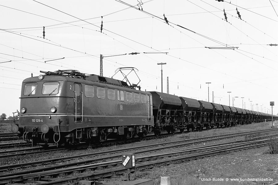

Hallo Andy,
auch wenn ich nicht direkt ein Bild habe: Schau mal nach Dächern der 110. Das ist identisch mit dem der 139.
Der Unterschied ist ein Lüfter je Seite in dem größeren Block auf dem Dach (den Lüfter in dem kleineren haben 110/139 und 140 alle)
110/139:
https://www.bundesbahnzeit.de/galerien/E10.1%20...0129.jpg?=1317559638
links im großen Dachaufsatz ist ein Lüfter. Der fehlt bei der 140.

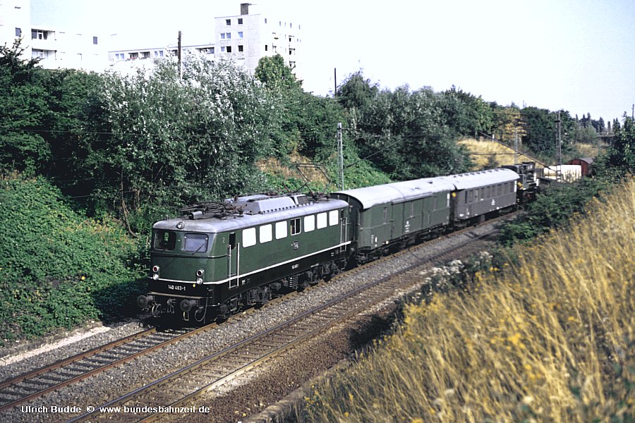

140:
https://www.bundesbahnzeit.de/galerien/E40%20-%...0463.jpg?=1487876188
Als Basis für eine 139 nimmt man besser eine 110. Da muss man nichts umbauen.
