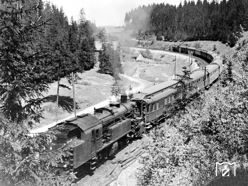

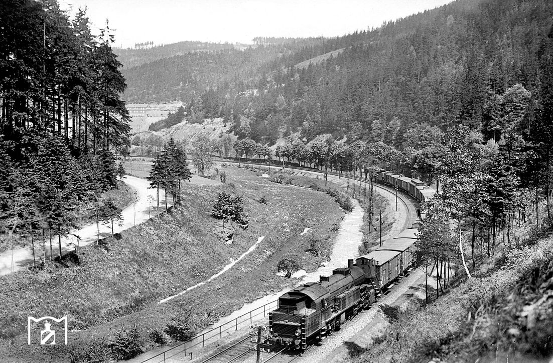

Auf jeden Fall freue ich mich auf spannende Betriebssituationen wie das Nachschieben von Güterzügen (sogar recht kurzen): https://eisenbahnstiftung.de/images/bildergalerie/895.jpg wie Reisezügen wie etwa D39: https://eisenbahnstiftung.de/images/bildergalerie/73710.jpg

der Schiebebetrieb auf der Frankenwaldbahn in den 20er bis 40er Jahren gestaltete sich derart, dass die Schiebeloks bei Güterzügen fast immer angekuppelt waren und sowohl von Pressig, als auch von Probstzella aus über Steinbach am Wald (Scheitelpunkt) mitfuhren. Auch die berühmte Zugverbindung Berlin-München-(Roma-Termini) D39/40 wurde bei guter Auslastung gelegentlich "durchgeschoben". Bei Güterzügen wurde die Schiebelok auch als "Bremslok" verwendet. Der Grund lag in der häufigen Anzahl an Leitungswagen oder Waggons mit einlösiger Bremse, um dann genügend Druckluft vorrätig zu haben. In Probstzella wurden die G-Züge aus Richtung Saalfeld noch u. U. nochmals "feinsortiert" (vgl. Gleisplan!). Kleiner Hinweis: Beladene Langholzwagen mit Kuppelstange (oder ohne) wurden hinter der Schiebelok mitgeführt und nach der Bergfahrt entweder in Pressig oder Probstzella wieder in den Zugverband eingegliedert. Die Zuglast für nicht notwendigen Schiebebetrieb lag in den "Dampfzeiten" bei <500t, je nach Zuglok, Bremsen und gebremster Achsenzahl. Abschließend wäre noch zu erwähnen, dass die Schiebeloks bei Bedarf von Steinbach am Wald hinter ihren (Personen-)Zügen im Blockabstand folgten und Regelleistungen als Zuglok für G-Züge in (meistens) Pressig nach Probstzella übernahmen. Die eingesetzten BR 95 verblieben dann oft bis Saalfeld am Zug. Das machten die 96er zwar auch, aber sehr selten. Die bayrischen Kraftprotze hatten halt ihre "kleinen Macken" und zuletzt (etwa ab der Elektrifizierung) häufige "Fehltage".

wie Ralf schon schreibt, blieben im Frankenwald die 96 in der Regel auch bergab zum Bremsen mit am Zug, sie hatten genau dafür ja auch eine Riggenbach-Gegendruckbremse bekommen.
