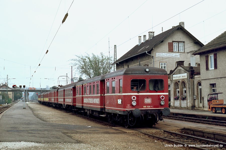

Markus: Ja, nett hier.... Das hat mich in Gedanken auf Stuttgart gebracht. In Stuttgart geht ein ICE unters Dach, guck mal da: https://de.wikipedia.org/wiki/Stuttgart_Hauptb...:Stuttgart21luft.jpg Die Bahnsteige sind aber einiges länger. Da geht man schon ne genze Weile bis ans Ende. Dann har man noch vier Bahnsteigen wo wohl extra lange Fernzüge halten später Extradächer spendiert. So Bahnsteige brauchen nicht gleiche Dächer haben. Dann haben wie auch noch die Mager-Sparlösung was "Bahnsteig" anbetrifft: https://www.bundesbahnzeit.de/galerien/ET-Dire...er/b32-865%20624.jpg
