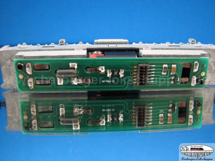

ich habe ein Problem mit der NIAG Lok aus der Güterzug-Garnitur von Minitrix mit der Katalognummer 11200 -083 K.
Diese Lok fährt im Analogbetrieb nur dann, wenn mit einem Finger Druck von oben auf das Gehäuse ausgeübt wird. Die Gleise sind geputzt und die Räder sauber. Daran kann es nicht liegen.
Hat vielleicht jemand von Euch ähnliche Erfahrung gemacht und kann mir ggf. einen Tipp geben? Ich bin für jeden Hinweis sehr dankbar.

denke das ist die Wackelschnittstelle. Wenn die Lok auch nur fährt wenn du auf den Dummy drückst, solltest du das Problem gefunden haben.... Gehäuse abnehmen, gucken das der Analogdummy (wieder) stramm sitzt...

(mindestens) in den frühen MaK sind nach meiner Erinnerung wenig passgenaue Schnittstellen montiert. Sinngemäß: runder Draht in quadratischer Buchse hat eben nur max. 4 kleine Kontaktstellen.

unter der langen Haube sitzt auch ein Polyswitch, brücke diesen mit einem Stückchen Draht.
Sonst noch: drückt die Kunststoffbrücke den Decoder oder Analogstecker richtig nach unten auf die Kontaktflächen? - evtl. auf der Unterseite mit der Platine verkleben (die Rastnasen). Vorher die Federchen etwas strammer einstellen.

Deines ist in der Tat ein typisches Minitrix-Problem, das bei mir auch bereits bei einigen Loks aufgetreten ist.
Ich habe dem abgeholfen, indem ich jeden der Drähte des analogen "Blindsteckers" mit einer feinen Zange vorsichtig (!) in leichte Schlangenlinien gebogen habe.
Dadurch wird der elektrische Kontakt weitaus zuverlässiger gewährleistet, als wenn die geraden Drähte in den Löchern der Aufnahmen recht locker "herumschlabbern".

Ich habe beobachtet, dass die Minitrix-Schlabber-Schnittstellen mit Decodern/Blindsteckern mit dicken Pins mehr Probleme haben, als mit schlankeren Pins.
Und wenn es auch mit den dünneren Beinchen im ersten Anlauf nicht sofort klappt, kann man diese wesentlich leichter in eine kontaktfähige Form bringen. Das ist mit den Dickeren nur mit Risiko möglich und sollte dann auch gleich klappen. Viele Versuche hat man da nicht.

Also, es ist tatsächlich wie ihr mehrfach beschrieben habt die Schnittstelle die Schuld daran trägt, dass die Lok nur fährt, wenn man Druck von oben auf das Gehäuse ausübt.
Nun fährt die Lok zwar wieder ohne Druck von oben, jedoch hat die Lok ein flatterndes Geräusch. Ich weiß es nicht besser zu beschreiben. Fährt die Lok schneller, wird dieses Geräusch auch schneller. Es klingt wie ein wiederkehrender Schienenstoß. Kennt ihr dieses Problem und habt vielleicht einen Ratschlag für mich?

Kann das flatternde Geräusch das Zahnrad sein. An meiner war das bereits nach wenigen Jahren und noch weniger Einsatz gerissen.

ich greife den Thread noch einmal auf, weil ich vermutlich auch das Problem mit dem Polyswitch (#16) habe - Lok fährt kurz an und wird dann schnell bis zum Stillstand langsamer.
Bevor ich den Lötkolben ansetze die Frage, ist der Polyswitch das Bauteil oberhalb des grauen Kabels oder unterhalb des orangenen Kabels (siehe Foto im linken Bereich)?

Moin Stefan,
Es ist das schwarze Teil mit dem Aufschrift 2X2, linksoben in deinen Bild.
Grüße aus Assen (NL)

nur der Vollständigkeit halber, das Teil ist grün.
2X2 (200 mA?) ist definitiv zu schwach dimensioniert, normalerweise werden 3X3 oder 5X5 verbaut.
Grüße, Peter W
Grüße, Peter W
aber es gibt auch schwarz und 7x7
