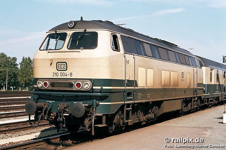

Kai F. Lahmann - 17.05.21 15:41
Mit Blick auf dieses Foto kann man sich auch noch mit gewaltigem Dreck behelfen: https://img.ricardostatic.ch/t_1000x750/pl/1079928024/6/9/
Oder man lackiert komplett neu – dann müsste man nur Decals für die Anschriften haben. Das Dach müsste allerdings eh grau und nicht blau.
N-Bahn-BarNi - 17.05.21 15:59
Hallo Kai,
das sehe ich als excellente Vorlage.
Bernhard
