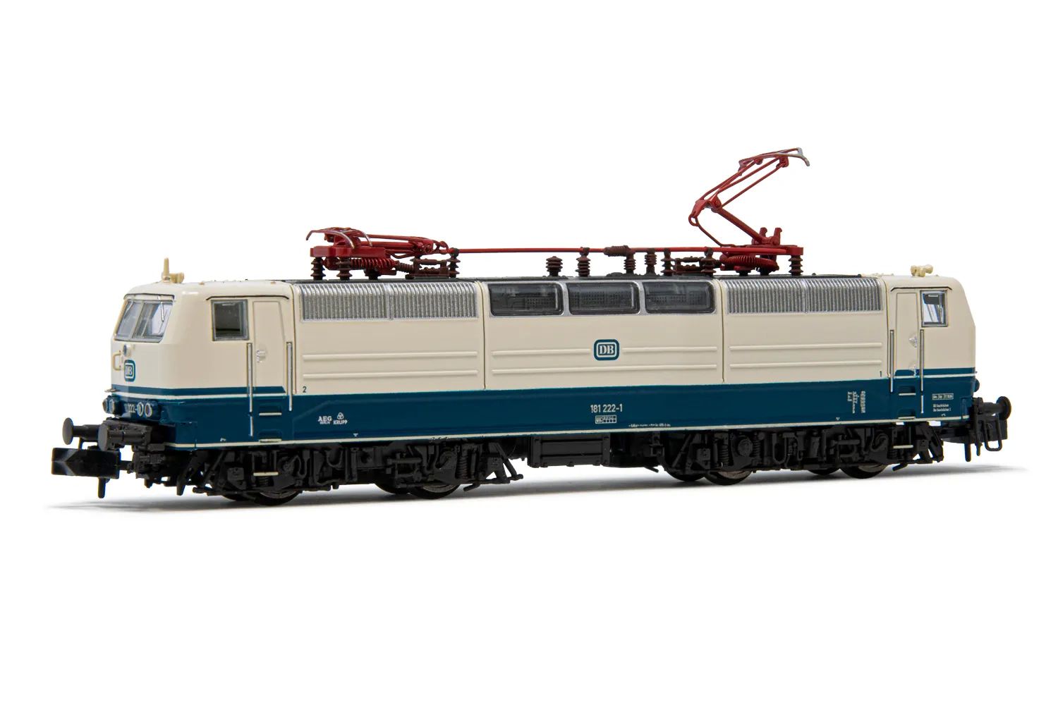

Wieder mal ein spannender Umbau! Für MICH fehlt leider das typischste bei den 181.2-Stromabnehmern, die zwei unterschiedlichen Schleifstücke: https://www.menzels-lokschuppen.de/out/picture...ct/1/101-hn2492s.jpg
Hier hoffe ich sehr, dass die Arnold-Stromabnehmer zu einem erschwinglichen Tarif verfügbar werden.
