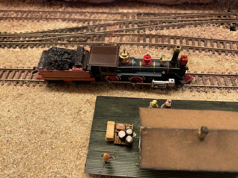

ich habe eine alte Hongkong 4-4-0 digitalisiert, es gab oder gibt eine Anleitung im Netz.
https://i.postimg.cc/5tyZNWpZ/4-4-0.jpg
das ist eine Arbeit die sich nicht lohnt, Stromaufnahme erbärmlich, mechanisch hängt das Teil regelmässig.
Die Spätere Version hat bessere Laufeigenschaften aber nicht mit der Atlas 4-4-0 zu vergleichen.
