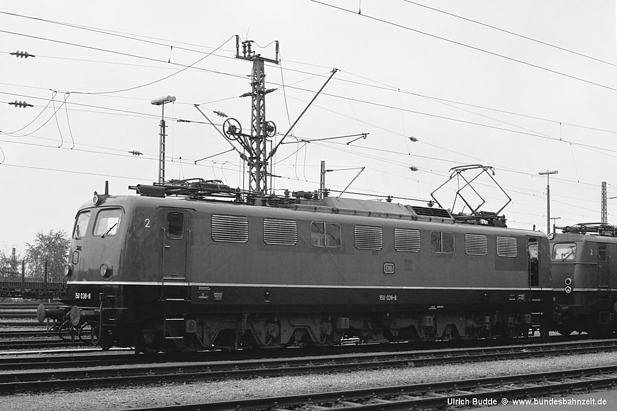

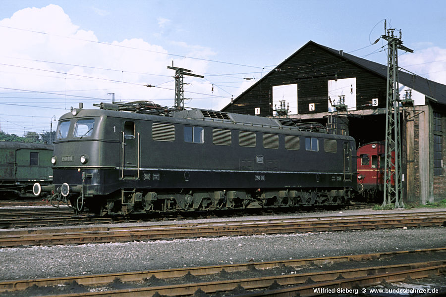

Hallo Barbara
sehr schöner Umbau.
Auch wenn ich das Vorbild nicht kenne so fällt mir ein kleines Detail auf, der Türgriff ist mit grün lackiert.
den würde ich schon noch "silbern" absetzen
https://www.bundesbahnzeit.de/bauartunterschied...0038.jpg?=1238177613
https://www.bundesbahnzeit.de/bauartunterschied...0019.jpg?=1237830416
... die Griffstangen für den Führerstandseinstieg vielleicht auch noch, jedoch ist das eine Entscheidung nach dem Vorbild.
Grüße Jens

Hallo Barabra,
die Lok sieht doch tatsächlich ganz gelungen aus.
Du könntest noch die Trittstufen in Elfenbein absetzten und bei den Griffstangen das Elfenbein nach unten ziehen, oder sie in silber lackieren - aber nur einmal oben entlangziehen, und nicht in der kompletten Stärke, dann fällt kaum auf, dass sie angespritzt ist.
http://www.eurolok.ch/Fotos/DB/BR%20150/content...n_147-018_large.html
Eigentlich müssten ja auch die Regenrinnen in schwarz, aber da weiß ich nicht, ob das nicht zu dominant wirken würde, sie abzusetzen, da die Abformung ja etwas dick ist.
