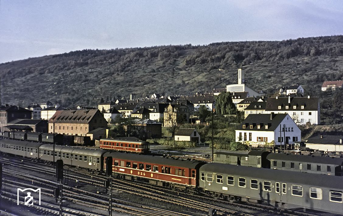

Aber wenn ich mir das Bild hier (1956) so anschaue, hatten wohl auch nicht alle Neubauwagen silberne Dächer (oder sie haben sehr viel sehr homogenen Schmutz angesammelt :)):
https://eisenbahnstiftung.de/images/bildergalerie/66171.jpg
Die Altbauwagen im Hintergrund (und der Speisewagen) haben alle noch umbragraue Dächer. Von den neuen Wagen gerade mal einer von dreien.
Aber auf jeden Fall behalten meine vier preußischen Abteilwagen nicht alle ihr Dach in Weißaluminium.
