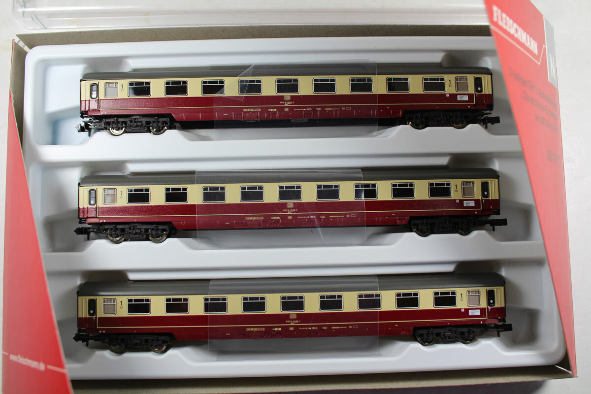

Bei Mende sehen die Wagen von der Lackierungsqualität aber besser aus:
http://www.mtr-exclusive.de/epages/63834499.sf/...20Christoforus"
Die richtige Schreibweise des Schutzpatrons der Reisenden scheint aber immer mehr in Vergessenheit zu geraten. Wenn schon Fleischmann den Namen falsch angibt dann schreiben ihn die Händler eben auch falsch...
die Fotos von Mende sind unscharf oder weichgezeichnet. Hier sieht man es trotzdem:
http://www.mtr-exclusive.de/WebRoot/Store13/Sho..._Christoforus_11.JPG
- Stufe am Übergang Boden/Wagenkasten
- Lack nicht ganz glatt (Mattiermittel?)

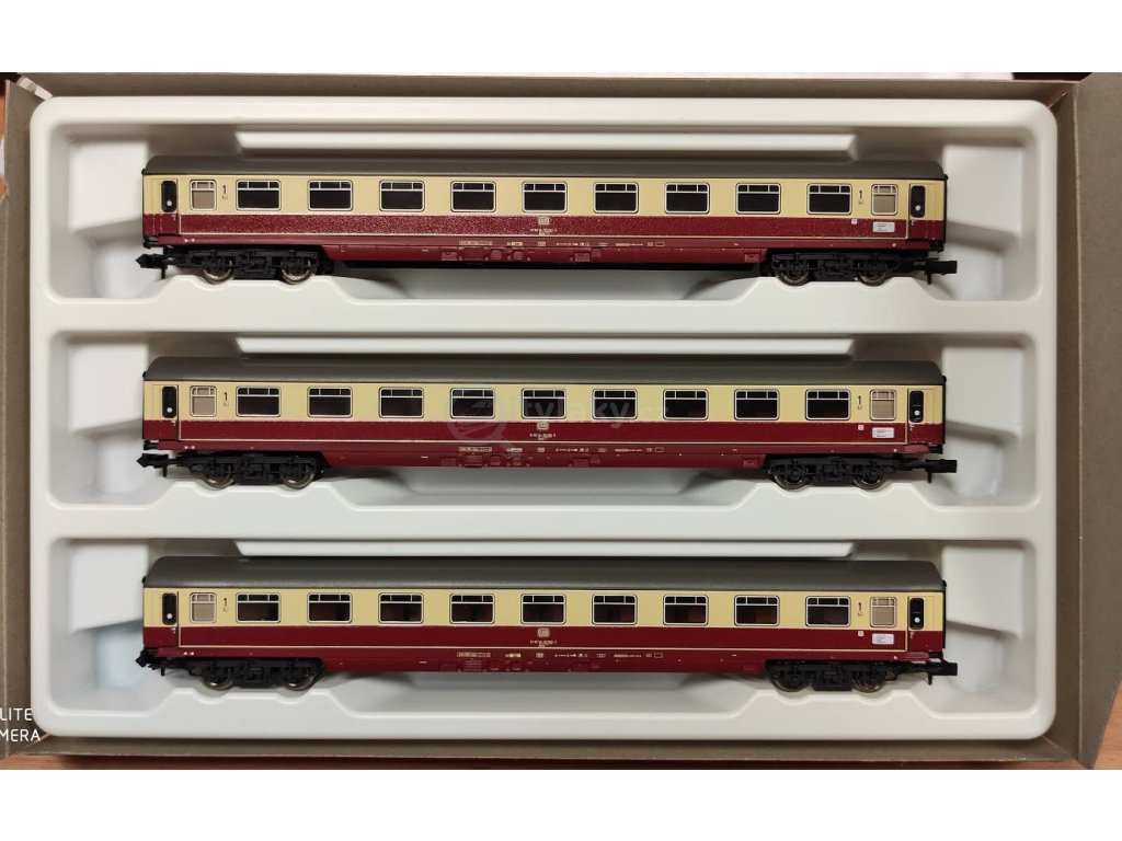

Hier sieht man das jedenfalls:
https://i.ebayimg.com/00/s/ODAwWDEyMDA=/z/2RwAAOSwn5pgJZEk/$_57.JPG
https://www.itvlaky.cz/user/shop/big/438878-1_n...eischmann-881911.jpg
Und die Dächer scheinen auch immer stärker an den Enden zu klaffen, je öfter sie die Form benutzen.
Kann es sein, daß die Farbtrennkante beige/rot auf den Mende-Fotos nach links zur Tür hin deutlich abfällt oder täuscht der Eindruck?
Vielleicht sind die Wagenkästen nicht 100%ig gerade. Oder es ist ein Trick, damit man unter der Türfensterumrahmung durch kommt und im Schlusslicht richtig trifft.
