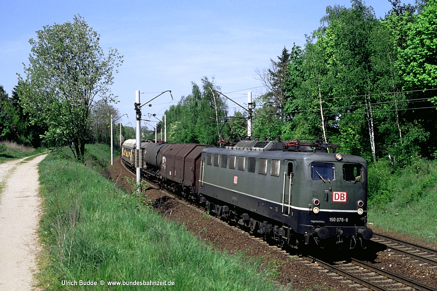

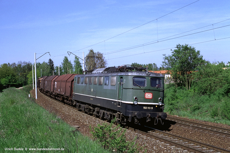

Wenn Rotlinge auf dem Bild waren, ist das Bild erst in den späten 90ern entstanden und da gab es nur noch das DB AG Logo. Gibt es aber zum aufreiben von Fleischmann
das DB AG Logo war doch rot, oder?
Der Zug lief um die Jahrtausendwende.
Rot ja, aber die vereinfachte Form ohne Serifen und so kam erst 1994.
Hallo Rainer,
es ist immernoch rot Aber auf dem Link von Kai ist das Bundesbahnlogo in rot. Das wurde schon in den 80er rot gefärbt, hat aber noch das alte Design.
Auch wenn es hier ne Lok ist, da sieht man es gut:
Bundesbahn rot (wie der Wagen)
https://bundesbahnzeit.de/bauartunterschiede/Ba...0113.jpg?=1237100357
DB AG rot (wie der Wagen sein sollte)
https://bundesbahnzeit.de/bauartunterschiede/Ba...0076.jpg?=1237100396
(Quelle: https://bundesbahnzeit.de/seite.php?id=607)
Der Dürr-Keks - sowohl nach dem damaligen Bahnchef wie auch nach der dünnen Linienführung ;)
