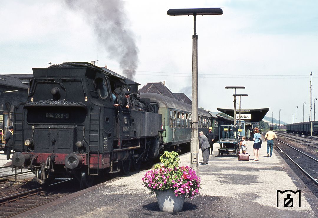

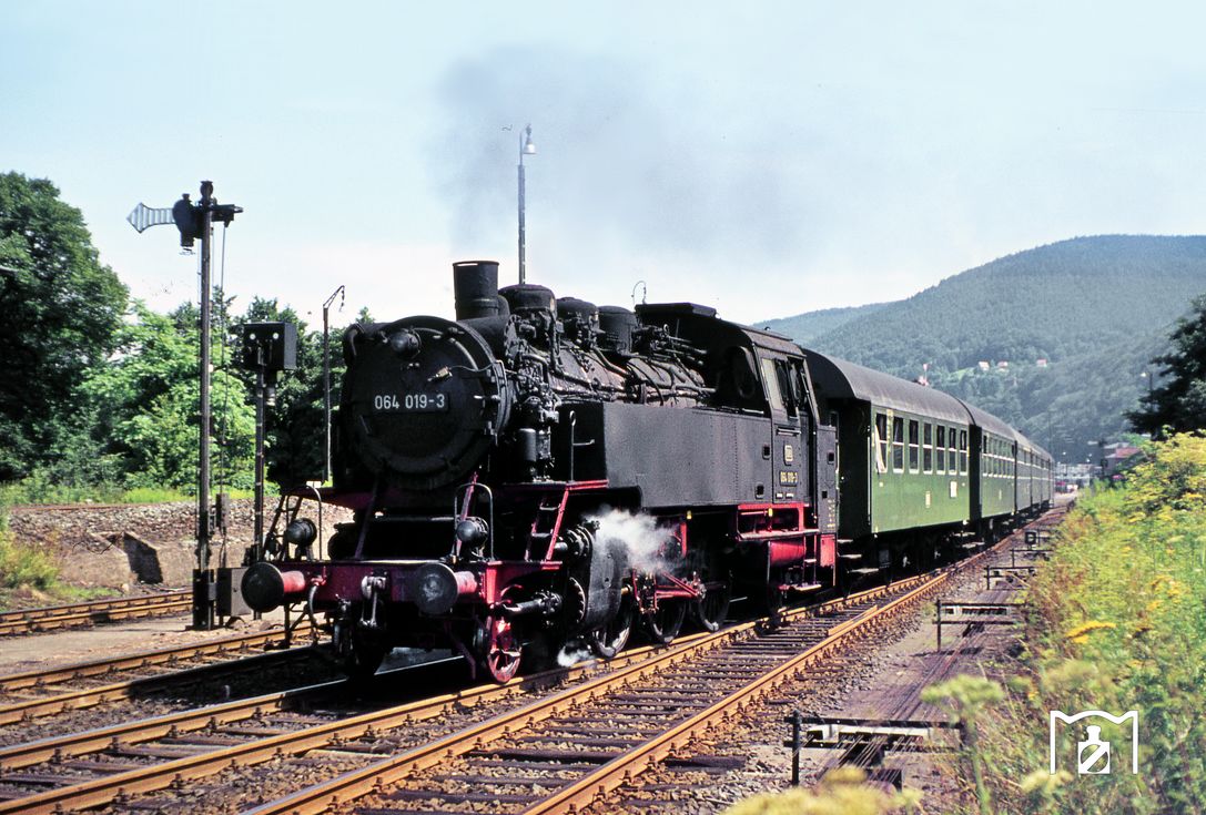

Hallo Etsche,
du schreibst "Tenderloks sind nun mal auch mit dem Tender voraus unterwegs und gehört die Beleuchtung dazu."
In den Epochen III und IV wurde tagsüber normalerweise ohne Dreilichtspitzensignal an der Lokomotive gefahren. Die Beleuchtung war als "Nachtzeichen" definiert.
Ausnahmen: Laut Signalbuch waren Nachtzeichen auch bei Tage zu führen
- bei unsichtigem Wetter, wenn die Sicht unter 100 m beträgt,
- bei Fahrten durch Tunnel, wenn dort völlige Dunkelheit herrscht,
- bei Steuerwagen von Wendezügen (gilt auch für Triebwagen),
- wenn es in der Streckenliste bestimmt ist.
Wenn du Tender voraus nur bei schönem Sonnenschein fährst, kannst du dir das Nachrüsten der Beleuchtung ersparen.
https://eisenbahnstiftung.de/images/bildergalerie/4010.jpg
https://eisenbahnstiftung.de/images/bildergalerie/36277.jpg
danke für deine Erklärungen.
Es bleibt aber ein "ja aber". Warum haben diese Loks denn an der Vorderseite Beleuchtung? Ich vermute, die Platzprobleme sind die Ursache für die fehlende Beleuchtung der Lampen an der Tenderseite. Bei der BR 64 und BR 86 kann ich das auch verstehen. Dort ginge es nur mit LEDs.
