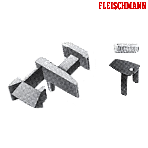

so ganz erschließt sich mir der Sinn nicht. Der Adapter hat doch den Zweck, eine Profikupplung in einen alten Schacht zu bekommen und damit die Kupplung 9520 zu ersetzen https://www.ewmb.de/images/product_images/original_images/FL9520_10350.jpg
https://www.ewmb.de/product_info.php?info=p2000...GEAQYASABEgKc-fD_BwE
Wäre es dann nicht sinnvoller gleich eine Magnetkupplung zu bauen, die in den alten Schacht passt? dann spare ich mir den Adapter.
Ob platt (dafür weiterhin mit der alten Feder), oder mit der Schwalbenschwanzform des Adapters sei mal dahingestellt, aber eines von beiden sollte ja gehen.
Wundert sich
Wundert sich

ich sehe das genauso wie Peter. Ich habe bei 3dprint4Moba genau wegen dieser Kulissen nachgefragt. Der #1 im Bild gezeigte Adapter dient eigentlich um dem Schwalbenschwanz zu zeigen, in den die Magnetkupplung geschoben wird. Man kann diesen Adapter für Roco nat . trotzdem einbauen, er passt nämlich stramm ohne weiteres in eine Roco Kupplungskammer.
Torsten
