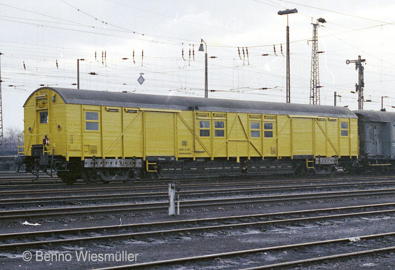

der Fragesteller hat das Modell MD4i-50 in grün zur Diskussion gestellt.
Hier ein Foto des Wagens:
Moin!
Bei dem gezeigten Modell des Einheitshilfszuges gehören auf jeden Fall die Bühnen dran. Sonst würde der Bahnmitarbeiter, der durch die Tür ins Freie treten will, auf den Schotter stürzen. Autsch!
Außerdem ist die Bühne nötig um das Handbremsrad zu bedienen.
lg  Christian
Ich bin mir nicht ganz sicher, ob der Vorbildwagen Türen und Bühnen hat .
Er hat!
http://www.bahndienstwagen-online.de/bahn/BDW/...FotoBWiesmueller.jpg
@ Christian:
Schon klar daß Bühnen oder geschlossene Übergänge dran gehören. Meine Frage war ob die Version mit offenen Bühnen als Bauzugwagen / Hilfszugwagen korrekt ist. Die Antwort habe ich mir gerade selbst gegeben: Ja! Die Bildersuche nach Einheits-Hilfszugwagen liefert viele Beweisfotos - eins davon ist inzwischen im editierten Beitrag #7 von Christian zu sehen.
Grüße Reinhard
