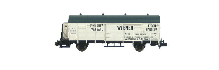

Hier mal ein Bild:
http://img238.echo.cx/img238/2756/wiener9cq.jpg
Kalle
Dieser Link geht wohl besser:
http://img238.echo.cx/my.php?image=wiener2co.jpg
Kalle
@Kalle
Danke für das Bild (der 1. Link geht bei mir besser). Den muss ich auch haben!
Gruß, Claus

vor kurzem habe ich einen dieser interessanten Wagen gekauft. Wer wissen will, um was es geht - der letzte Link von Kalle funktioniert nach wie vor:

Endlich ist mal ein Vorbild-Fotos eine 'Wiener Fischhändler' - Wagens aufgetaucht !
Dachte mir schon dass Fleischmann die Beschriftung dieses Südbahn-Wagens nicht ganz erfunden hatte, und gehofft dass der Vorbild-Wagen Typ zumindest so ähnlich ist,  auch weil öster.-ungarische Bahngesellschaften oft ihre Wagen ebenfalls in Deutschland bauen ließen wenn die hiesigen Wagenbauer ausgelastet waren.
Hier erst noch ein Modell-Foto von der Spur N - Version Fleischmann 938307, leider nur sehr klein :
https://www.spur-n-datenbank.de/fleischmann/gueterwagen//bilder/938307.jpg , hier ein Detail http://up.picr.de/20665890ex.jpg
Basis wie gesagt der Fleischmann preussische 'Gml 11' mit Dachlüftern .
Und hier nun ein Vorbild-Foto von 1921 das offensichtlich Vorlage für die Beschriftung des Modell war, eines ähnlichen Güterwagen Typs wie der Gml 11:
https://sachsen.museum-digital.de/index.php?t=objekt&oges=13983
https://asset.museum-digital.org/sachsen/images...remse-1921-13983.jpg

" Auf dem Werksfoto ist ein zweiachsiger Fischwagen mit Bremse abgebildet. Auftraggeber war die Eisenbahn-Verkehrsmittel A.G., die den Wagen an den Einkaufsverband Wiener Fischhändler vermietete.
Wagennummer: 210251
Auftragsnummer: 7112
Inventarisierung im Werksarchiv: November 1921
Ladegewicht: 12,5 t
Spurweite: 1435 mn
Eigengewicht: 14280 kg
Schenkung der Bombardier Transportation, Werk Görlitz
Eigentum/Sammlung der Verkehrsmuseum Dresden gGmbH  "
Der Wagen ist vermutlich dann auch in Deutschland gebaut da im 'Bildarchiv Waggonbau Görlitz' ( die auch viele Güterwagen für die KPEV bauten ) , und Eigentümer war die deutsche E.V.A. https://de.wikipedia.org/wiki/Eisenbahn-Verkehrsmittel_AG , wie auch am Längsträger schon 1921 mit dem typischen 'Eva'-Logo angeschrieben.
Eingestellt bei der österreichischen (- ungarischen ) Südbahn , am Längsträger ist die Bahngesellschaft sogar noch zweisprachig wie früher abgekürzt  S.B. / D.V.  bzw. dreisprachig: Daneben jetzt auch die Abkürzung J.Z. ; Südbahn auf kroatisch ? z.B. Južna željeznica  oder so ähnlich ?
Für die jugoslawische Eisenbahn wurde die Abkürzung JZ ja erst 1929 eingeführt.
Vermietet an den Fischhändler Einkaufsverband in Wien.
Mit dem Transit-T rechts am Wagen, für internationalen Einsatz.
Der Wagen war ja von den Anschriften her ein Wagen innen mit Bassin für lebende Fische.
In Wien speisten 'allerfeinste' und aller reichste Menschen sehr teuren Fisch, und wollte sicherlich immer neue Fischsorten probieren - natürlich auch von weit weg .
Und so ließ der Einkaufsverband sicherlich mal von hier, mal von dort Fisch holen - und von weiter weg vor allem in solchen Wagen für Lebendtransport.
Von Seen in Österreich,  sicherlich auch in Ungarn und von der Adria über die Südbahn nach Triest.
Rein theoretisch konnte der sicherlich auch mal zur Ostsee und zur Nordsee fahren um das Luxus-Gut Nordseefisch und Ostseefisch für den Adel und die Oberschicht in Wien heranzufahren - könnte man sich so vorstellen ,
ich setze in auf jeden Fall für solche Zwecke in meinen späten Länderbahn/ frühen Reichsbahn-Güterzügen ein.
