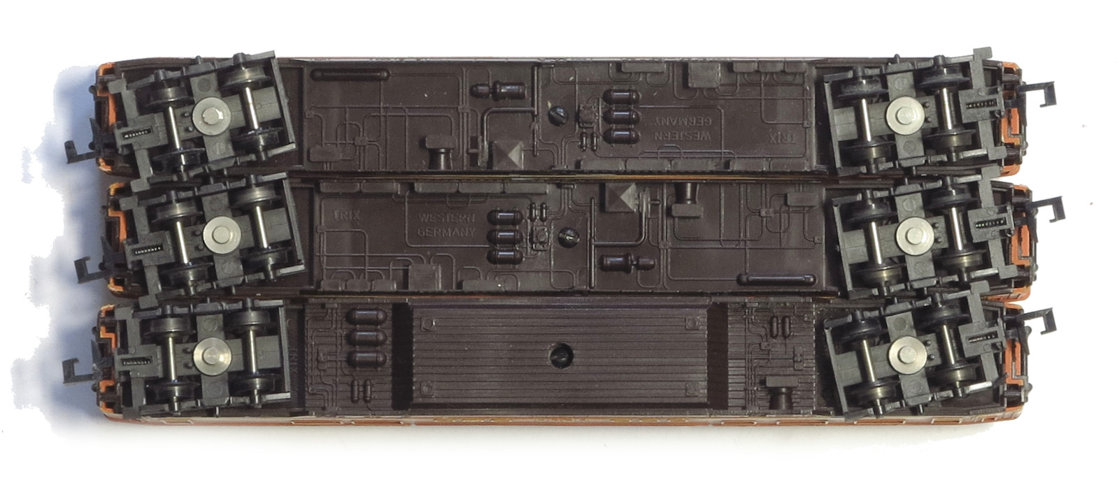

Dem Dieter wird es darum gehen, wie er den Wagen auf kriegt um eine Beleuchtung einzubauen. Hat von euch schon mal einer den Versuch unternommen ? Zeigt eure Bilder davon.

Hallo zusammen.Hallo Detlev,
ja es geht mir darum den Wagen auf zu bekommen um eine Beleuchtung einzubauen,
Leider scheint es nicht damit getan zu sein , die Schraube auszudrehen. Der Wagen lässt sich dann zwar in der Mitte etwas zu lockern, aber an den beiden Enden sitzt er trotzdem mit dem Fahrgestell zusammen.Hier liegt das Problem.
MfG.: Dieter
MfG.: Dieter

das Problem ist gelöst.
An den Stirnseiten des Wagens ist noch eine Verriegelung ,die leicht aufgehebelt werden muss, nach dem die Schraube im Boden entfernt wurde.
Vielen Dank für Eure Tipps, : Dieter
