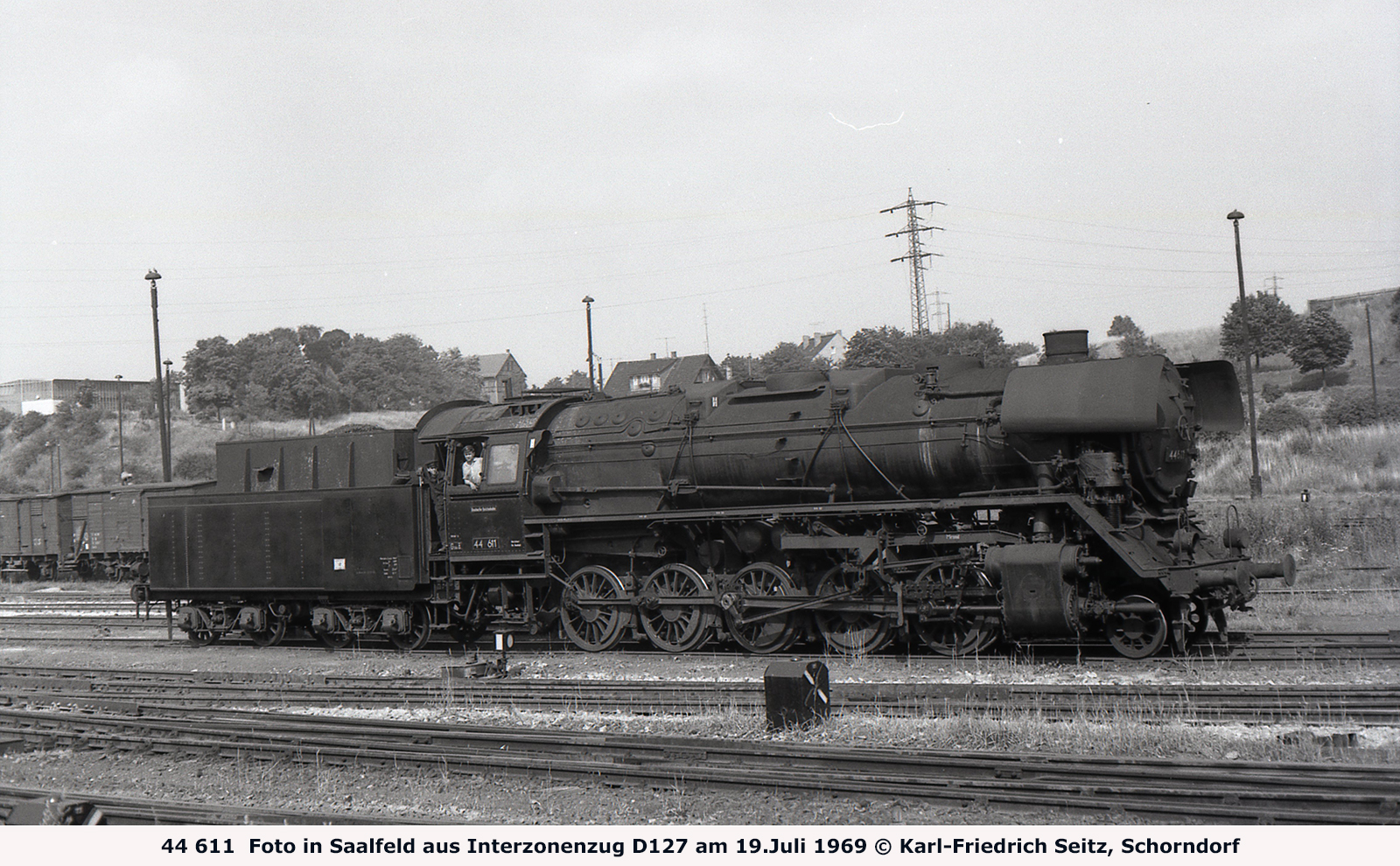

Fleischmann hat ja dieses Jahr die Dampflok der Baureihe 44 als 044/043 der DB, 44 Öl der DR und 44 der DRG ausgeliefert. Es fehlen noch die Varianten der 44 der DB und der DR als Epoche III Loks. Denkbar wären auch noch 44 mit 2'2' T 30 Kurztendern - hierfür wäre aber eine komplette Neukonstruktion des Tenders notwendig.
Was Fleischmann aber mit überschaubaren Aufwand für die Fahrer der DR zaubern könnte wäre das hier:
https://s12.directupload.net/images/201206/hdbc8xfp.jpg
Mit dem vorhandenen 2'2' T 31,5 Tender der Baureihe 39 müsste man nur einen neuen Aufsatz für den Kohlekasten entwickeln.
Laut Wikipedia gab es bei der DR einige 44er die so liefen da es bei der DR an Tendern mangelte...

das mit dem Tendermangel in der DDR stammt ja aus dem Wikipedia-Beitrag der 44. Dort heißt es auch "bis Ende der sechziger Jahre". Die DB schwamm dagegen schon fast in Wannentendern ausmusterter 42/52 und kriegbeschädigter 50er.
Die 44er-Versionen der DR mit T34-Kohlenstaubtender oder der Staubwannentender wären natürlich als Formvarianten auch denkbar. Ebenso die paar wenigen DB-Loks mit langen 2'2' T34-Wannentender:
https://www.bundesbahnzeit.de/seite.php?id=522
Ob Fleischmann auch die 44 1143 (Minitrix Clubmodel 2021) bringt ist dagegen fraglich. Den passenden Wannentender hätte Fleischmann von der 52 ja im Sortiment.

Hallo Makus,
ganz so einfach ist das leider nicht. Lt. EJ Baureihe 44 und 85 wurden an den T31,5 Tendern der Kuppelkasten angepasst wodurch sich der Wasserkasten um 400mm verlängert und dadurch stieg der Wasservorrat auf 32 m3.
Eine schöne Variante wäre es aber natürlich schon. Ich hoffe ja auf einen T32. Da gäbe es auch Varianten und ließe sich auch für etliche andere Loks z.B. 43 verwenden. Eine 44 mit dem wäre für DB mit geschlossener und offener Front möglich, für DR mit unterschiedlichen Kohlekästen, mit ohne Windleitbelche etc.
Da sich aber FLM schon seit Jahrzehnten beharrlich weigert Varianten von Modellen zu bringen, die sie im Regal haben bzw. mit wenig Aufwand machen könnten, habe ich da wenig Hoffnung.
FLM könnte ja die DR 44 mit normalem Wannentender bringen, die lief sowieso deutlich länger als die MTX Variante.

Hallo Georg,
danke für die Info mit der Verlängerung des Wasserkastens um 400mm (das sind in N 2,5mm). Änderte sich dadurch auf die LüP des preussischen Tenders? Wenn Fleischmann hier den T31,5 einfach für die Kuppelbarkeit mit der Baureihe 44 anpassen würde dann wäre das auch ohne die Anpassung um die 2,5mm des Wasserkastens akzeptabel.
Ein T32 der DRG kommt vielleicht irgendwann mit der Baureihe 43
An der LüP dürfte sich nichts geändert haben. Hier https://www.der-lustige-modellbauer.com/t25277-br-44-der-deutschen-reichsbahn hat einer einen Umbau in HO beschrieben, untere Hälfte, demnach wurde der Wasserkasten und Rahmen/Kuppelkasten nach vorne verlängert. Würde aber trotzdem eine Formänderung bedingen (neben dem Kohlekasten). Dann können sie gleich den T32 machen.
Aber der Umbau T31,5 wäre natürlich auch für diverse Baureihen brauchbar.
