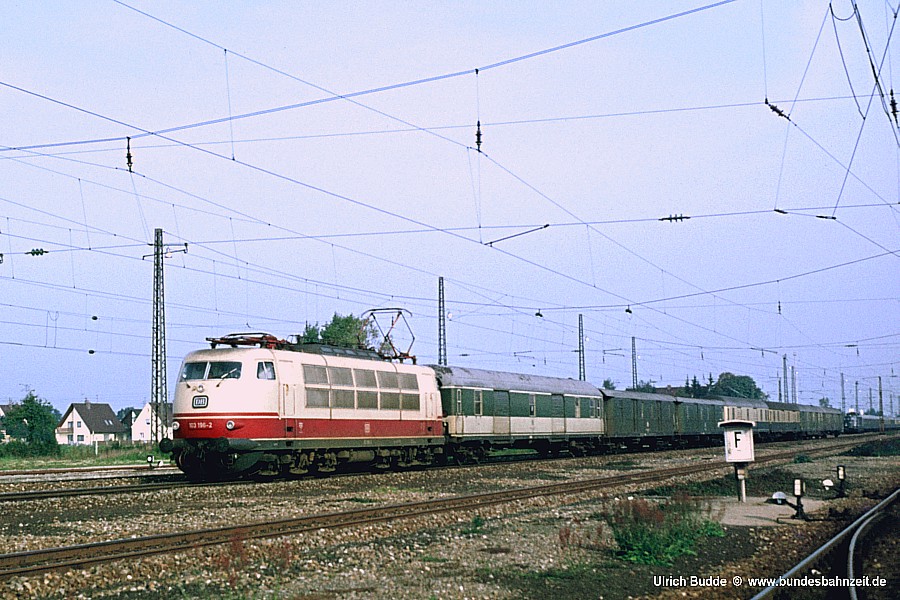

https://www.bundesbahnzeit.de/galerien/Altbau-E...er/b08-117%20122.jpg
( das ist jetzt Off-Topic : wußte gar nicht dass es von mr-a/26 ähnlichen Postwagen auch mal Steuerwagen gab , bin gerade bei der Recherche zum Thema drauf gestoßen http://www.bahnen-im-norden.de/jalbum/deutschl...des/00424_db8003.jpg

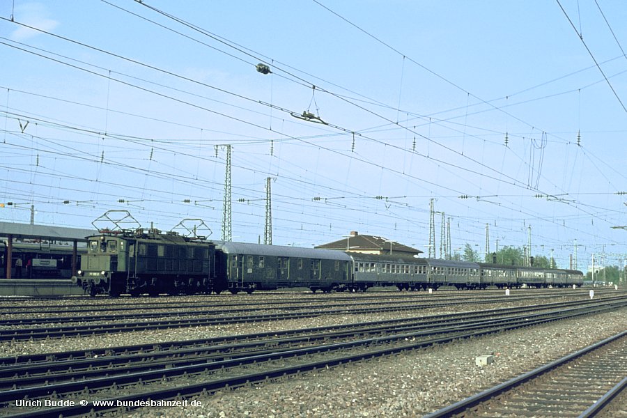

vor der Einführung der 200 km/h schnellen Post-IC gab es auch solche Kombinationen:
https://www.bundesbahnzeit.de/galerien/103%20-%...0196.jpg?=1388226710
Man sieht das auch normale Packwagen in Postzügen zum Einsatz kamen.
