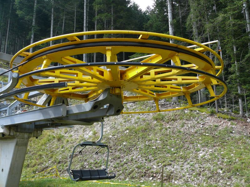

Andreas,
im Original liegen die Stangen der Sessel an einer Führung an. Damit wird das pendeln der Sessel beim Umlenken verhindert.
https://www.bergbahnen.org/gallery/albums/italien/lavarone022.jpg
Gruß Frank U
Danke Dir. Ich möchte das einfacher lösen. Das ist von Brawa abgeschaut, da funktioniert es sehr betriebssicher.
