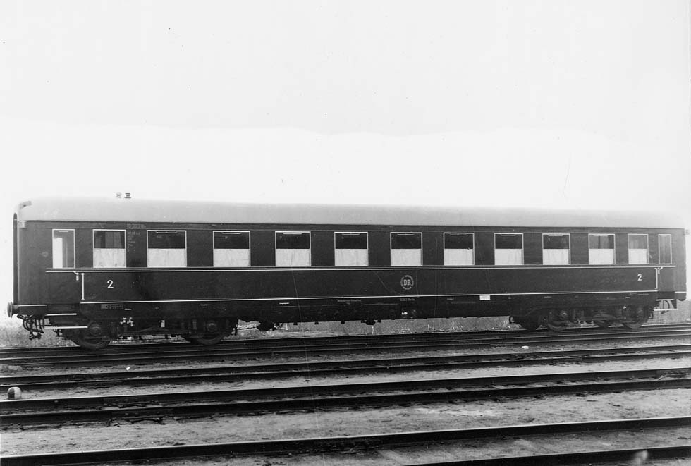

Werk-Foto:
http://up.picr.de/24356784kx.jpg
ein Auszug aus dem Heft "10 Jahre Deutsche Reichsbahn in Arbeiter- und Bauernhand", 1955.

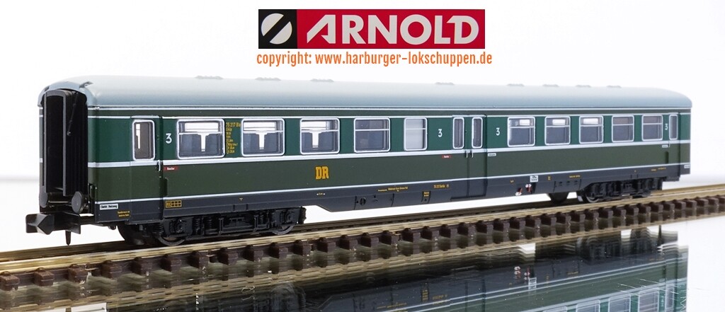

Hier die Arnold LOWA E5 - Wagen die 2017/2018 in verschiedenen Versionen ausgeliefert wurden, meiner Ansicht nach für ca 35 bis 37 Euro pro Wagen ( in den Sets ) fantastische sehr zeitgemäß detaillierte Modelle, kommt gerade bei der Ursprungsversion HN4191 raus, die auch international in D-Zügen unterwegs war, nicht nur in Interzonen-Zügen :
https://www.spurweite-n.de/NDBPics/Arnold/HN4191--4.jpg
https://www.spurweite-n.de/NDBPics/Arnold/HN4191--5.jpg
https://i.ebayimg.com/images/g/~XgAAOSwjatbvjxb/s-l1600.jpg
Die sehen in echt perfekt aus bis zur Beschriftung und Lackierung hin, feine Drehgestelle auch, und liegen satt tief im Gleis - sehr elegant.
