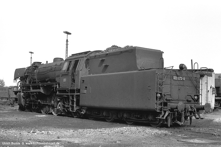

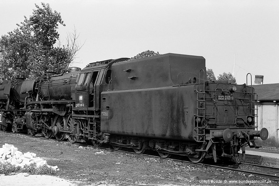

Schnittstellen, Dekoder, LEDs  - sind die Seitenbeschriftungen am Tender vollständig?
RS
Guten Tag,
möchte nochmal auf die Beschriftung der Tenderseiten zurückkommen. Ist diese vollständig, oder fehlt da nicht der halbe Text unterhalb der erhabenen Fläche?
RS
Hallo Reinhard,
Ich weiß nicht, ob das, was ich sehe, dem Vorbild entspricht. Ich würde maximal drei Zeilen erkennen. Wenn ich mal den Tender einer Arnold 01 504 anschaue, sieht das aber deutlich anders aus. Auch die Arnold 42 512 hat da deutlich mehr zu bieten. Wo hingegen die Minitrix 54 1518 wieder der 23 den Rücken stärkt, da sind es sogar nur zwei Zeilen.
Gruß aus Nordertown
Hallo RS,
auf einigen Bildern sieht es so aus, als ob die Beschriftung unterhalb der Fläche tatsächlich nicht vorhanden wäre z.B. https://www.bundesbahnzeit.de/bauartunterschie...0093.jpg?=1317551993 und https://www.bundesbahnzeit.de/bauartunterschie...0078.jpg?=1317551998  auf der Seite https://www.bundesbahnzeit.de/seite.php?id=601 sieht man noch mehr. Ob die tatsächlich nicht vorhanden ist oder unter Dreck verschwunden ist, frage ich mich auch.
meine 23 105 aus einer älteren Serie hat ab Hersteller eine vollständige Tenderbeschriftung....

Ich habe mal Bilder im Netz gefunden
https://www.spurweite-n.de/ncontent/ndb/ndb-art...ow=0&MaxCount=11
Bild 3 & 4, sowie 6 & 7
Ist es definitiv das Gestänge und nicht die Achsen?
Kannst du die Räder leicht mit der Hand drehen und seitlich im Rahmen verschieben?
Ein vielleicht dummer Gedanke - hatte ich aber auch mal - sitzen die Bolzen der Steuerung richtig? nicht das einer zu tief ist und auch der Rückseite des Rads rauskommt und dadurch am Rahmen hängen bleibt.
Es kann natürlich auch sein das ein feiner Grad an einem der Teile der Steuerung (sind die in der Herstellung als Standsteile entstanden?) ist und es da dann hängt.
Danke für die Bilder (Quellen)...
Auf jeden Fall kann man sehen, dass der Tender eine umfangreicherei Beschriftung hat. Zumindest die 23 105
