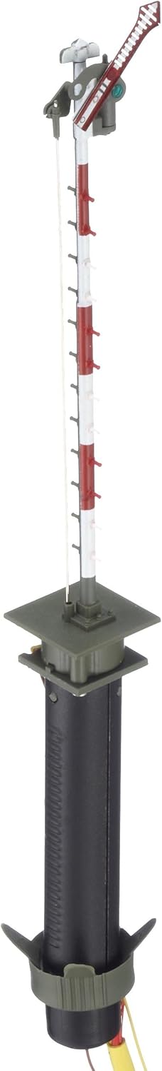

Zitat - Antwort-Nr.: 9 | Name: Michael
Leider sieht man da nicht, wie die Zoreseisen als Signalmast verbaut werden,
Vielleicht hilft dir dieses Modellfoto (Viessmann H0) weiter:
https://images-na.ssl-images-amazon.com/images/I/61eoAOf8ReL._AC_SL1500_.jpg
Viele Grüße ÷ Udo
