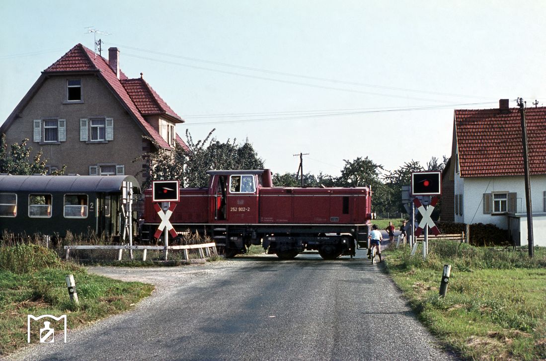

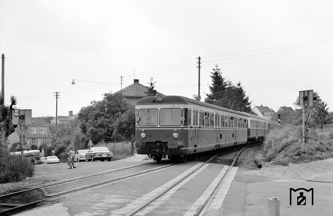

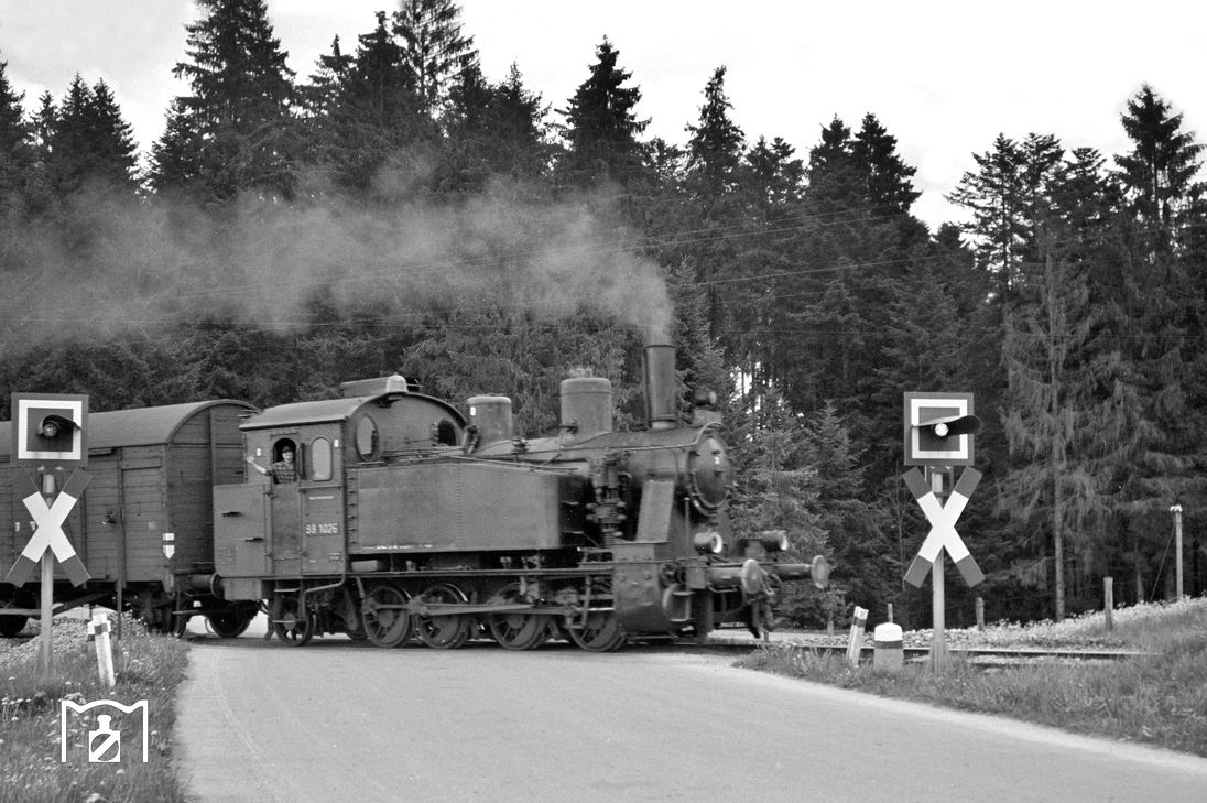

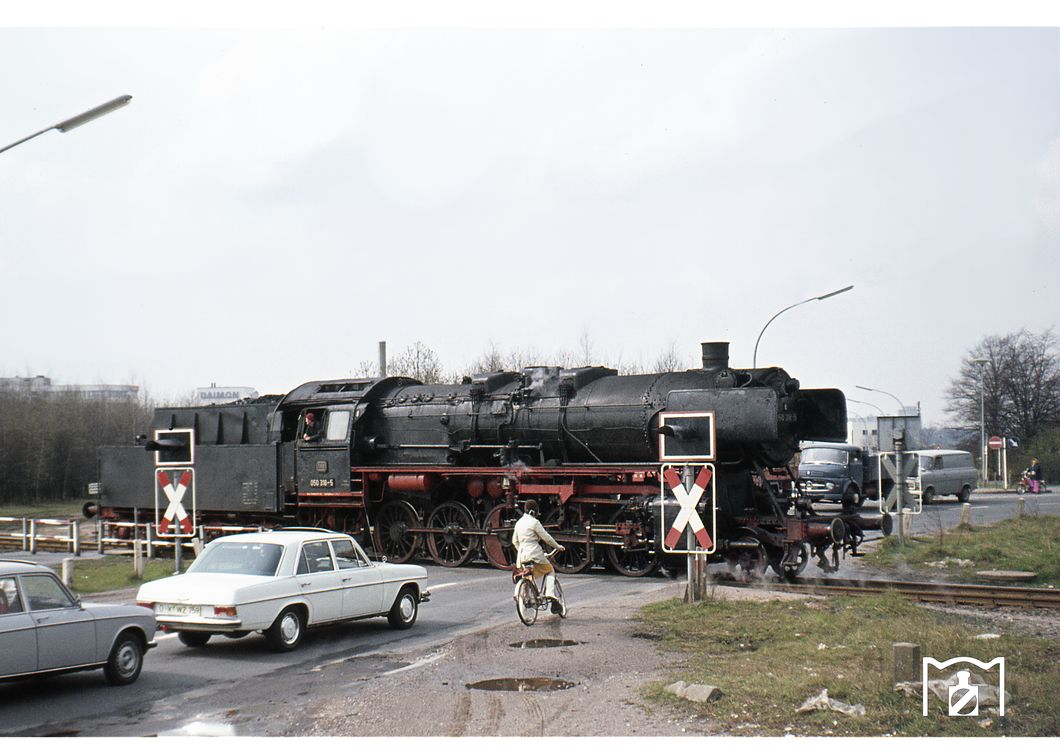

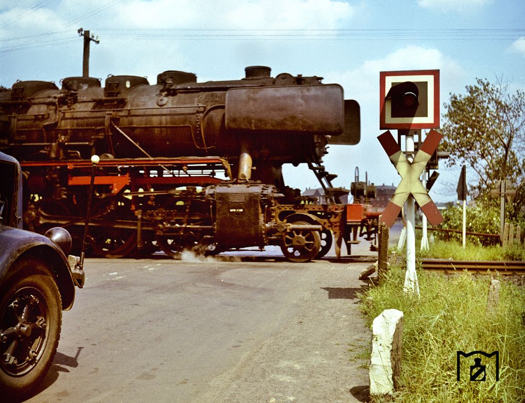

Trainworld - 03.10.20 14:44
Hallo Marc,
wie so oft dürfte dir auch in diesem Fall die Eisenbahnstiftung, bzw. deren Bildarchiv weiterhelfen können...
Als Beispiele:
https://eisenbahnstiftung.de/images/bildergalerie/69963.jpg
https://eisenbahnstiftung.de/images/bildergalerie/66390.jpg
https://eisenbahnstiftung.de/images/bildergalerie/54265.jpg
https://eisenbahnstiftung.de/images/bildergalerie/58299.jpg
Ein gutes Beispiel der Epoche III könnte auch folgendes Bild sein:
https://eisenbahnstiftung.de/images/bildergalerie/29253.jpg
ist zwar FKE, aber ein direkt aus der Ortschaft kommender Bahnübergang mit Blinkzeichen und Kreuz; letzte Beleuchtung ist wohl die Lampe über der Straße hängend bei den letzten Häusern. Am BÜ selbst scheinen keine Lampen zu stehen.

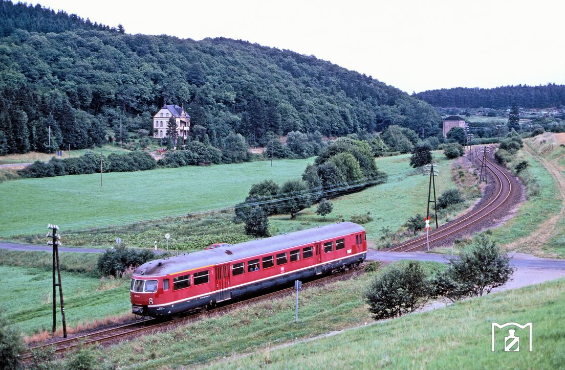

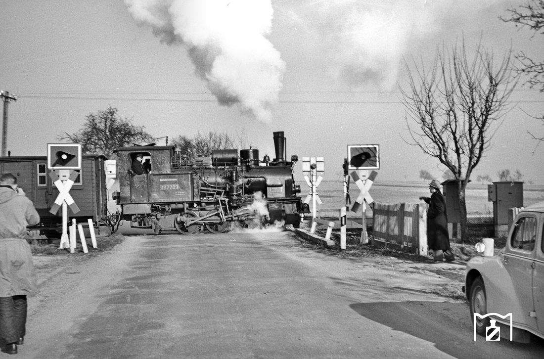

Mitten in der Epoche IV das "Extrembeispiel" eines sparsam ausgestatteten Bahnüberganges:
https://eisenbahnstiftung.de/images/bildergalerie/25619.jpg
Nur Kreuze... - und fertich
. Und das bei einer immerhin Kreisstraße...
Hier
https://eisenbahnstiftung.de/images/bildergalerie/3180.jpg
ein unbeschrankter Bahnübergang in Nähe der Ortsbebauung mit Beleuchtung; allerdings schon in Epoche IV. Und den Peitschenleuchten nach zu urteilen, stehen die noch nicht so wirklich lange...
Generell dürfte in Epoche 3 erst dann Beleuchtung "ins Spiel kommen", wenn es auch Schranken gab. Die waren in der Regel noch ortsgestellt und da gab es dann auch Leuchten. Zwar noch nicht die Peitschen, wie man sie heute kennt. Auf jeder Seite meist eine "schnuckelige" Holzmastleuchte, die oft eher einen Selbstzweck des Erkennens hatte, als das Ausleuchten...
Zudem waren Blinklichtanlagen in der Epoche III gar nicht so häufig anzutreffen, wie man vielleicht annehmen könnte. Gerade auf Nebenbahnstrecken meiner Kindheit kreuzten sogar oft Land- und Kreisstraßen lediglich mit Andreaskreuzen. Da wußten die Blechschachtellenker aber auch noch, was sie in der Fahrschule bei Näherung an einen BÜ gelernt hatten...
