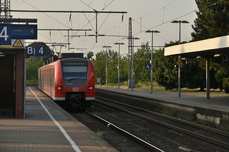

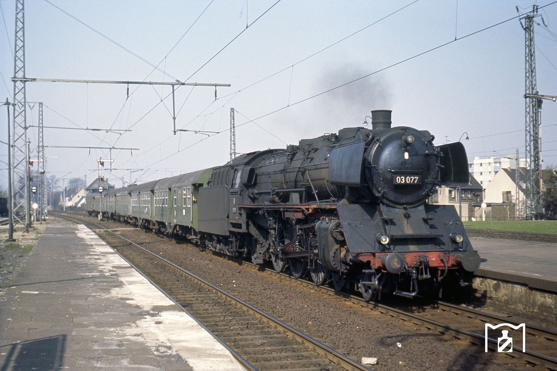

Hier ein Vorbildfoto eines älteren Rohrauslegers:
https://eisenbahnstiftung.de/images/bildergalerie/12335.jpg
Bildtext: 03 077 (Bw Mönchengladbach) läuft mit N 4720 nach Aachen in den Bahnhof Rheydt ein. (04.1968) Foto: M. Robinson
(Das war kurz vor Aufnahme des elektrischen Betriebs zum SoFpl 68.)
Diese Masten stehen da heute noch:
https://www.bahnbilder.de/bilder/am-1772018-rheydt-hbf-gleis-1098797.jpg
(ziemlich genau der selbe Fotostandort)
Sowas gibt es leider m.W. nicht im Modell.
