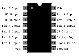

Kann mir ein Elektroniker bitte helfen?
Welche Seite des IC (hat Markierung Punkt und halbrunde, siehe Foto) kommt an die halbrunde Kennzeichnung der Platine?
Danke.
LG Christian

die halbrunde Markierung, der Punkt ist eine fertigungstechnische Hinterlassenschaft und ist keine Markierung.

vielleicht fragst du das besser denjenigen, der die Platine entwickelt hat.

Eigentlich den Hersteller des IC..
auf der Platine ist es eindeutig markiert.

ok, wenns auf der Platine markiert ist. Am besten ists aber, du schaust ins Datenblatt des IC und vergleichst, welche Pins welches Signal führen. Die Markierung auf der Platine kann ja durchaus auch mal falsch sein. Die Chipgehäuse dagegen sollten recht sicher sein.

Also ich meine mal gelernt zu haben, das bei TTL ICs und vermutlich auch allen anderen ICs auf die Kerbe geschaut rechts Pin 1 ist..... aber ohne Gewähr...
Zusätzlich gibt es manchmal noch einen Punkt..... und googeln scheint mein Wissen zu bestätigen...

CD4014 ist ein CMOS, die haben, wie eigentlich alle IC, die ich kenne den Pin 1 vorn links auf deinem Bild.

Die Pins werden dann um den IC herum gezählt, also rechts unten dann Pin 8 (minus bei Logikreihen wie TTL und CMOS) und links oben ist dann Pin 16 (plus bei Logikreihen wie TTL und CMOS)

Also die halbrunde Kerbe ist die Markierung für das Ende wo 1 und 16 sind.

Hat wirklich schon irgendwer ein DIL16 IC gesehen, bei dem der Pin 1 nicht direkt links der Markierung liegt? Was also hat das mit TTL/CMOS/Ägypten zu tun?

So, wie das IC "steht" der Pin unten links (unterhalb der Kerbe) ist Pin 1, rechts nebendran ist Pin 2, etc....... der rechte Pin ist demzufolge Pin 8

es doch ganz einfach: Die halbrunde Markierung am Bestückungsdruck und/oder am Sockel stimmt mit der halbrunden Prägung am Gehäuse überein. Alternativ kann Pin 1 im Eck mit einem geprägten, gelaserten oder aufgedruckten Kreis markiert sein, das wäre aber immer auf der Seite des Pins, nie in der Mitte.

Das ist doch genau das was ich schreibe, schau auf die Kerbe oder in die Kerbe hinein, dann ist rechts PIN 1....

Von oben gesehen ja.

Das die Kerbe am DIL IC immer am Pin 1 ist, braucht man aber nicht diskutieren. Wer da die erste Ausnahme findet, bekommt 'ne Kiste Bier!

natürlich hilft das. So kann man kontrollieren, ob man den IC richtigrum einsetzt. Wenn (mal angenommen) am IC Pin 1 GND ist, auf der Platine dort aber was anderes anliegt, fällt das schon auf.
