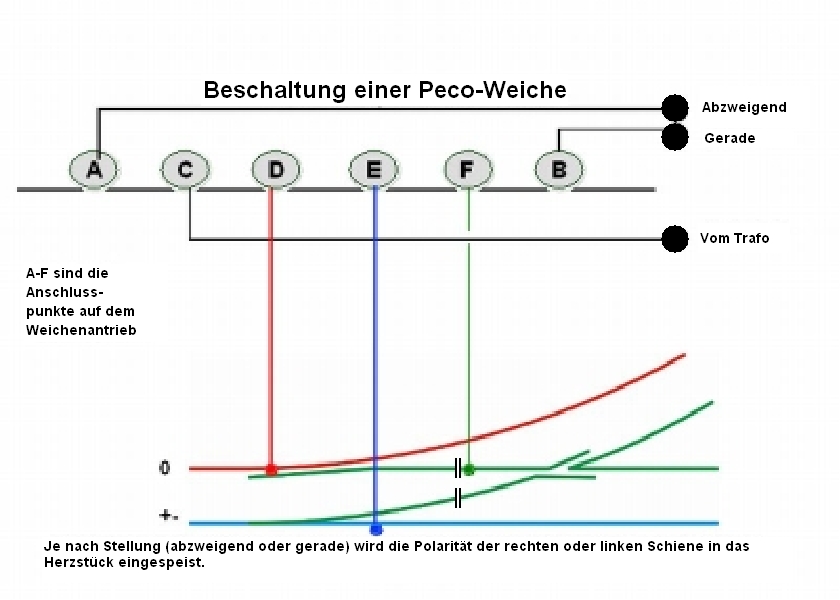

Ohne den Antrieb und seinen Aufbau zu kennen - goggle bringt ein super Bild, Danke K.U.Müller - erkenne ich das er die Weichenlage über das Herzstück zu Beleuchtung nimmt.
http://www.muellerbahn.de/media/PM1SP%20Gross.jpg
