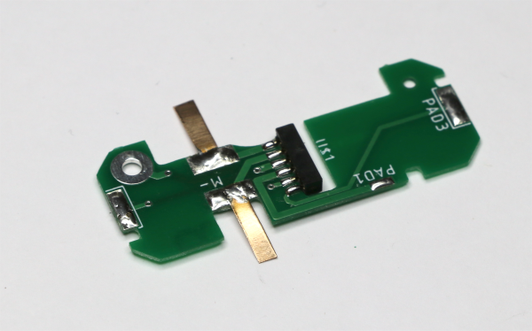

Hallo Marcus,
such mal hier im Forum nach Bo Holmqvist.
Der Kollege hat Tauschplatinen für das Kroko mit DSS. Da brauchst Du nur noch den Decoder einstecken, fertig.
Da dir Platine auch für den alten Motor geeignet ist, Mußt Du den Motoranschluß etwas modifizieren.
Grüße Michael Peters

Hallo Marcus
Zitat - Antwort-Nr.: 36 | Name: Marcus
Lösung, bei der ich die alte Platine nicht zerstören muss
Bei meiner Lösung #33 musst du auch keine Platine zerstören. Ich habe meine alte Platine auch an ein Forumsmitglied verkauft.
Für so eine einfache Lok braucht es keine Adapterplatine.
Dietrich

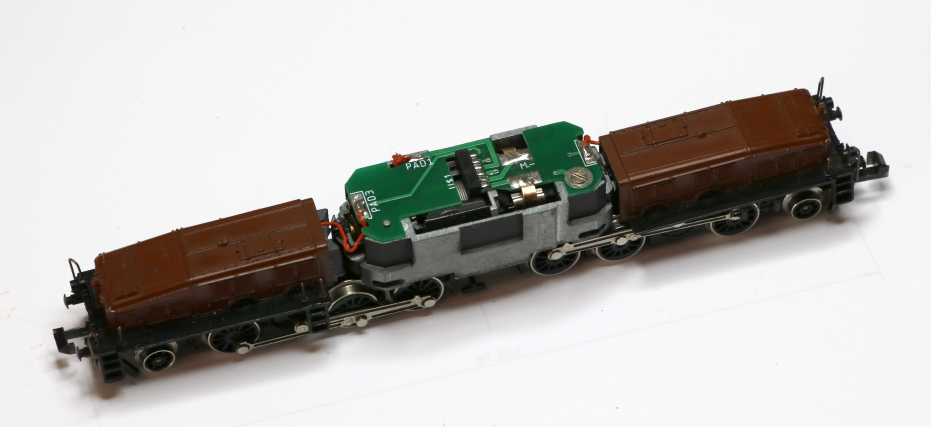

Welche PINs kommen denn dann an welche Kabel? Ich habe die Platine jetzt noch nicht abgenommen - hast Du da noch ein besseres Bild?
Ein besseres habe ich nicht, sonst hätte ich dieses eingestellt. Schicke mir eine PN, dann erhältst du das Original in voller Auflösung.
Es ist aber ganz einfach, die meisten Farben sind auch nach NEM.
Obere zwei Anschlüsse: Licht (h+v)
Mittlere zwei Anschlüsse: Gleis (rechts = rot, Draht zur Schraube = Chassis = Gleis links)
Untere zwei Anschlüsse: Motor (orange und grau)
Dietrich
Hallo Dietrich,
bei einem GAM kein Problem, aber auf Deinem Bild sieht das nach dem offenen Dreipoler aus,
Hallo Michael
Nein, das ist ein Maxon-GAM. Krokodile mit Decoder ab Werk gab es meines Wissens nur mit GAM.
Dietrich
