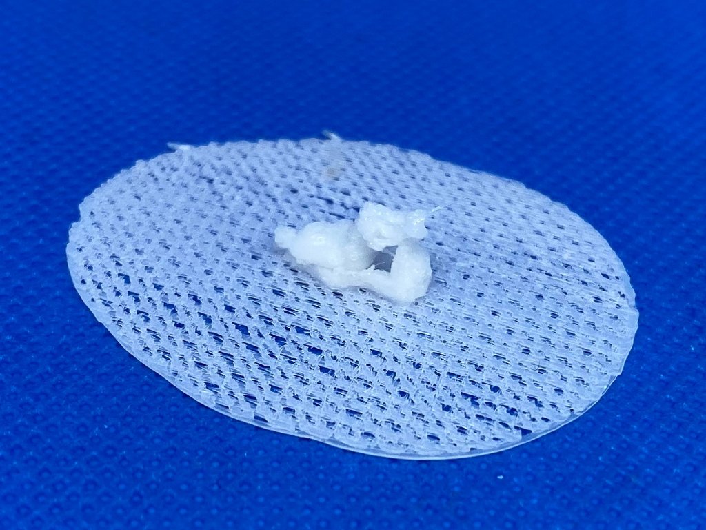

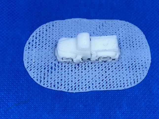

hier mal zwei Beispiele was mit so einer billig Gurke ohne Düsenwechsel und extremen Feintuning geht
https://i.postimg.cc/XJYDYFrP/IMG-0285-2.jpg
https://i.postimg.cc/VvMhxwrs/IMG-0288-2.jpg
beide mit 0,4 Düse, 0,05 Schichthöhe und PLA gedruckt.
Arne
edit :auf vielfachen Wunsch das Bild geändert
Hallo Arne
Kannst du bei den Bildern die riesige Blau-Fläche außen herum abschneiden? Danke.
Dietrich
wozu,  das Bild wird nicht größer is halt schnell mit dem Wischfone gemacht.
Arne
Hi Arne,
Dein Wishphone wird ja mehr als 0,8 Megapixel haben, oder? Wenn Du das Bild zuerst beschneidest und dann auf Forumsgröße verkleinerst, sind deutlich mehr Details sichtbar.
Herby
Arne,
leider ist mir auch bei maximaler Vergrösserung auf dem PC-Bildschirm verborgen geblieben, was das erste Bild darstellen soll.
Gruß aus Nordertown
Man erkennt deutlich eine sitzende Person, die auf dem Rücken liegend gedruckt wurde.
Dazu mußten die Beine für den Druck unterstützt werden.
Gruß, Roland
