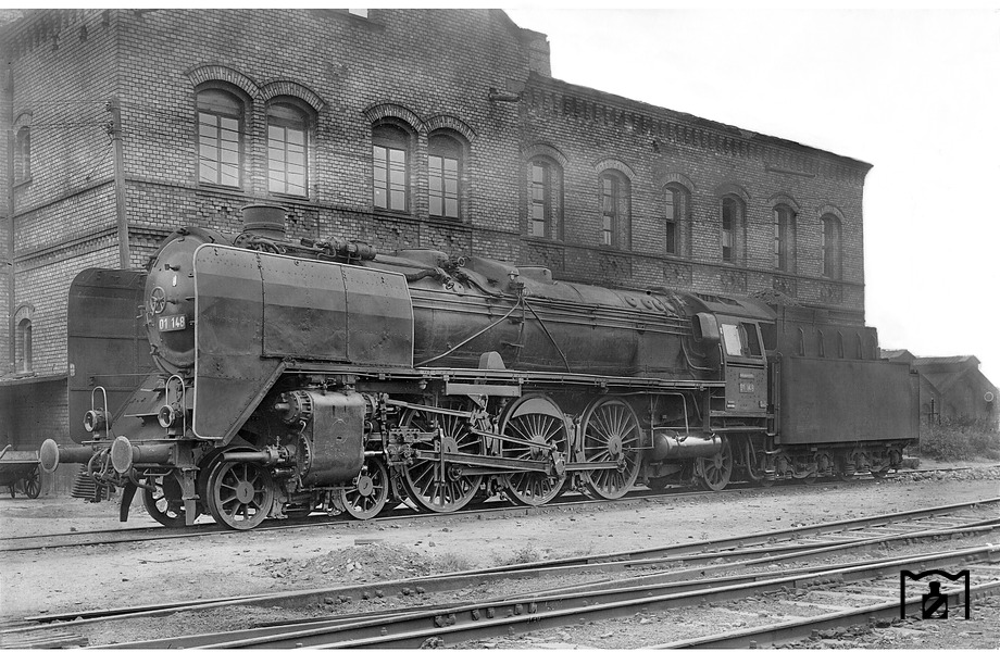

die Altbau-01en wurden in der Regel schon vor dem Ende des 2. WK mit 2'2'T34 ausgerüstet. Deren Tender gingen in der Mehrzahl an die BR 43 und 44, einige auch an die 41er. Letztere wurden meist ab Fabrik dafür mit dem (neuen) 2'2'T34 ausgerüstet und bei erster Gelegenheit folgte der Tausch. Ein Beispielbild in Bildarchiv der Eisenbahnstiftung
https://eisenbahnstiftung.de/images/bildergalerie/1528.jpg
zeigt die 01 148 bereits 1949 noch mit "großen Ohren", aber schon 2'2'T34. Davon finden sich mehr in einschlägigen Publikationen und im Netz. Auch in meinem recht umfangreichen Archiv konnte ich nichts entsprechendes finden.

Aber leider ist der Tendertyp nicht klar erkennbar, ob 2´2´T32 oder 2´2 T30.
Danke und Gruß
Wolfgang
Hallo Wolfgang,
hier sind die 2 Bilder von der 01 124 in Münster http://www.albert-gieseler.de/dampf_de/imageHtml/imagedet116.shtml und http://www.albert-gieseler.de/dampf_de/imageHtml/imagedet117.shtml aber wie du sagst, nicht zu 100% erkennbar, könnte aber ein T32 sein.
Edit: Mir scheinen aber die hinteren Radsätze dichter beisammen als vorn. Kann aber auch täuschen. Kann man eigentlich an den Nietreihen die Tender unterscheiden? Ich muss mir mal Fotos genauer anschauen.
Beitrag editiert am 22. 05. 2020 18:22.
Hallo Georg,
T32 hat in der Regel eine schräge Nietenreihe, beim T30 sind alle Nietenreihen senkrecht/gerade. Aber es gibt bestimmt wieder irgendwo ein Beispiel mit einer Ausnahme..
danke, ja hast Recht. Demnach wäre der Tender auf dem Bild der 01 124 von schräg hinten wohl ein T30.
Bei der 01 097 ein T32.
Es gibt auch T30 mit schrägen Nietenreihen.
Das sicherste Merkmal sind m.E. die Achslagerfederungen: Beim T30 sitzen über den Achslagern Blattfedern, während beim T32 die Achsen über einen Bügel mit Schraubenfedern verbunden sind.
Daher: 01 097 T32 / 01 124 T30
Hallo Udo,
danke. Die T30 und T32 scheinen von ihren möglichen Varianten ja ein ziemlich umfangreiches Thema zu sein.
alter Thread, aber ich habe ein weiteres Bild gefunden (sieht mir jedenfalls nach T32 aus) https://eisenbahnstiftung.de/images/bildergalerie/50489.jpg .Ist die 01 009 mit 44 079 (Bild vom 08.06.62)
