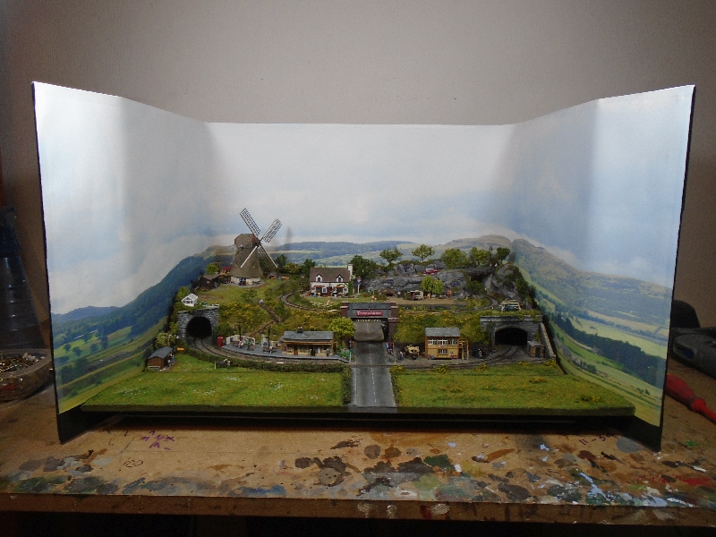

Achtung es ist eine ganz andere Dimension. Ich habe die Anlage nur erwähnt, um die Herkunft der 2 Kreise, die nicht verbunden sind zu erklären.
Die Anlagengrösse ist: 53x34cm.
Ein Foto: https://www.ngaugeforum.co.uk/SMFN/gallery/72/5755-301218203043-727741204.jpeg
Und da drin dann 2 Kreise zu verpacken....
https://www.ngaugeforum.co.uk/SMFN/index.php?topic=39207.0 (Es sind nur 96 Seiten.... Aber, meiner Meinung nach, ein super Beispiel wie viel man in einen kleinen Koffer packen kann. Die Anlagengrösse ist: 53x34cm. Und da drin dann 2 Kreise zu verpacken....
Hier hats weniger Seiten und mehr Fotos und Videos: https://www.ngaugeforum.co.uk/SMFN/index.php?topic=49342.0
Ich finde: Die Platzsituation mit Kreativität gefüllt und schon passt MoBa überall hin
Lass Dich insofern inspirieren, in dem Du ausserhalb der gängigen Denkschemas eine Lösung für Dein Diorama suchst.
