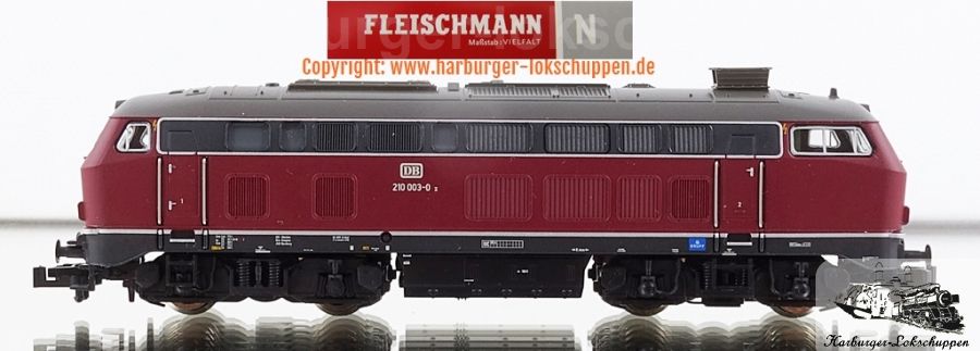

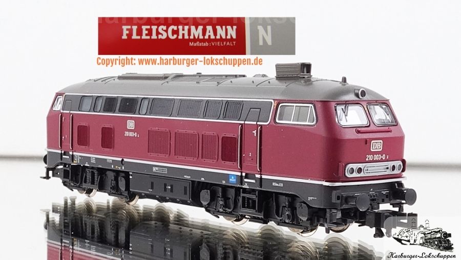

HarburgerLokschuppen - 10.05.20 22:21
Guten Abend zusammen.
Hier mal 2 Fotos von dem Modell.
Zu dem Thema Sound kann ich nur folgendes sagen.
Bei mir gehen fast alle Modell Retoure.
Bei fast allen Modellen war ein so genanntes Schnarren / knarzen beim Fahrsound zu vernehmen.
Habe mir das mal von innen angesehen, denn eine Lok hatte einen Kurzschluss. Die habe ich aufgemacht um mir mal das Innenleben mir dem Lautsprecher genauer anzusehen.
Das Kunstoffteil was über der Schnecke liegt ist auch gleich die Halterung für den Lautsprecher.
Den Lautsprecher azutauschen ohne diesen zu zerstören ist nicht möglich. Anscheinend wird wohl dann der Lautsprecher als Ersatzteil komplett mit der Wellen Abdeckung geliefert.
Kann mir dies im Moment nur so vorstellen.
