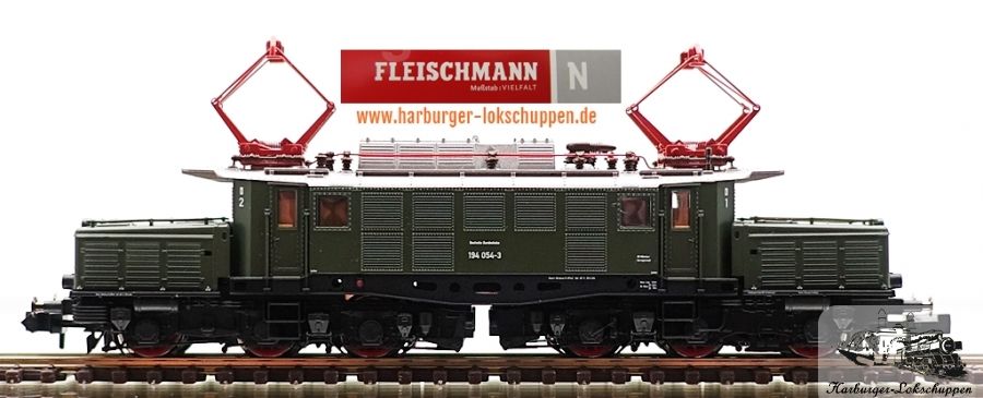

gestern eingetroffen die Epoche 4 Variante des deutschen Krokodil in Digital-Sound Ausführung
Hier mal 3 Fotos für euch:

Da ist FLoco wohl ein Fauxpas passiert - 4 Spitzenlichter sind eins zu viel, das obere am Lokkasten wurde von der DB ja entfernt und an den Vorbau gehängt. Das hätte nicht gefärbt werden dürfen. Oder gab es einmal übergangsweise so ein Kuriosum? Beim Vorbild weiß man, es gibt ja bekanntlich nichts was es nicht gibt.
es gibt viele Fotos von den Vorbildern. Oft kann man dies nicht wegen dem Vordach erkennen, jedoch bei der Schwester Maschine 194 053 kann man den Runden Kreis in der Mitte erkennen. Das sieht aber eher grün aus / Deckel drauf?. Das wäre vielleicht von Fleischmann besser gewesen dies nicht weiß zu lackieren. Da kann man aber schnell Abhilfe schaffen. Aber das dort oben ein Licht war / oder ist, stimmt also wohl eher doch.

Habe gerade Kiruba 1/2014 aufschlagen, das sich mit der E94 und den ÖBB 1020 beschäftigt
Auf Seiten 4+5 ein herrliches Großformat: 1920.39 und 1020.37 in DRG-Ursprungsausführung.
Beide Loks haben das obere Spitzenlicht unter dem Dach plus (!) 3 Scheinwerfer am Vorbau.
Die 37 trägt das 3. Licht so wie am FL Modell dargestellt, bei der 39 hängt die Lampe vorne auf der Reling.
Bei einigen Loks sieht es so aus, als ob oben ein eine rote Lampe drin wäre.
Auf weiteren Bilder sieht man am Vorbau oben einen leeren Lampenhalter, das obere Licht am Kasten sieht silbern aus.
Nach dem ÖBB Umbau auf getrennte Spitzen- und Schlusslichter wurde oben ein 3. Rücklicht eingebaut, ähnlich der 1042.
Jetzt bin ich neugierig, wie es bei der DB gehandhabt wurde.
Grüße, Peter W
hier das Vorbild:
https://farm4.staticflickr.com/3430/3965518242_ee4ed44855_b.jpg
Keine Lampe. Hat Fleischmann schon bei der letzten Epoche IIIb Version (739415) falsch gemacht.

Sieh mal was ich geschrieben habe. Das Vordach zieht einen vollen Schatten darauf. Du kannst es nicht sehen. Ich habe ein Foto (das Gehört mir nicht) dort ist es deutlich zu sehen das dort ein runder kreis ist. Dort war eine Lampe drin oder es ist ein Deckel drauf. Fleischmann hätte den Kreis nur nicht lackieren müssen, sondern einfach nur in der Gehäusefarbe lassen sollen.
Es ist also nicht immer alles völlig falsch.
Hier kann man das auch sehen Bild 28. Speicher Dir das mal ab und dann vergrößere es mal. Da kann man den runden Kreis in der Mitte sehr gut erkennen.
http://www.bundesbahnzeit.de/seite.php?id=609
Ich habe nur geschrieben "Keine Lampe", mehr nicht. Die ursprünglich vorhandenen Lampen wurden Ende der 50er Jahre ausgebaut und verblendet. Also ist der silberne Klecks falsch. Unverständlich, denn dafür braucht es einen extra Bedruckungsgang.  Das Gehäuse als solches ist korrekt.
bei Engelberts Foto kann man in der Vergrößerung den Kreis erahnen, bei der Lok dahinter ist er dagegen recht gut zu sehen. Wie Engelbert schreibt ist aber der silberne Klecks in jedem Fall verkehrt.
schaut euch mal ein Makro-Foto der Lokomotive von Modellbahnhop Lippe an.
Dort gibt es keinen silbernen Klecks. Es handelt sich um die Darstellung einer runden Scheibe (Abdeckung), die mit 5 Schrauben befestigt ist. Ob die Farbe richtig ist oder auch grün sein muss, kann ich nicht sagen.

das obere Licht im Lokkasten war bei der DRG ein Signal das nur für Sonderzüge genutzt wurde (damals gab es ja nur ein zweifaches Spitzenlicht).
Bei der DB wurde es nicht mehr genutzt und im Regelfall mit einem Blechstreifen verschlossen. Die DB verwendete für das dritte Spitzenlicht eine Aufsatzlampe.
Nur die DR nutzte das obere Licht später als drittes Spitzenlicht.
Wofür die ÖBB die rote Lampe genutz haben kann ich dir aber nicht sagen. Vermutlich auch als eine Art Sondersignal.
im Buch Rampp/ Bäzold/ Lüdecke, Die Baureihe E 94, Freiburg 1990, steht im Kapitel Bauartänderungen durch die DB, dass das 3. Spitzenlicht Anfang der 60er Jahre verschlossen wurde. Grund waren Klagen der Lokführer,
dass das obere Licht sich bei Regen auf dem Vorbau spiegele und daher eingeschränkte Sicht hätten. Bei allen Loks wurde das 3. Spitzenlicht dann auf dem Vorbau verlegt. Das Loch wurde verchlossen, später aber wurde das Kabel für ZBF- Antenne (Zugbahnfunk) hier durchgelegt.
