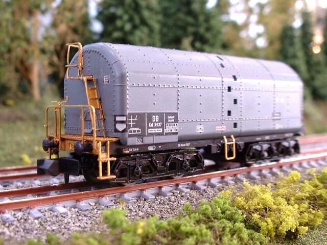

Von Minitrix gab es mal ein Set der mobilen Bukeröltankstelle des Bw Bebra mit zwei Wagen.
das Öl der Dampfloks war ein zähflüssiges Schweröl und musste vor dem Tanken erst mal mit heißem Dampf erwärmt werden damit es flüssig wurde. Daher gab es nur wenige Bw wo Öl gebunkert werden konnte.
