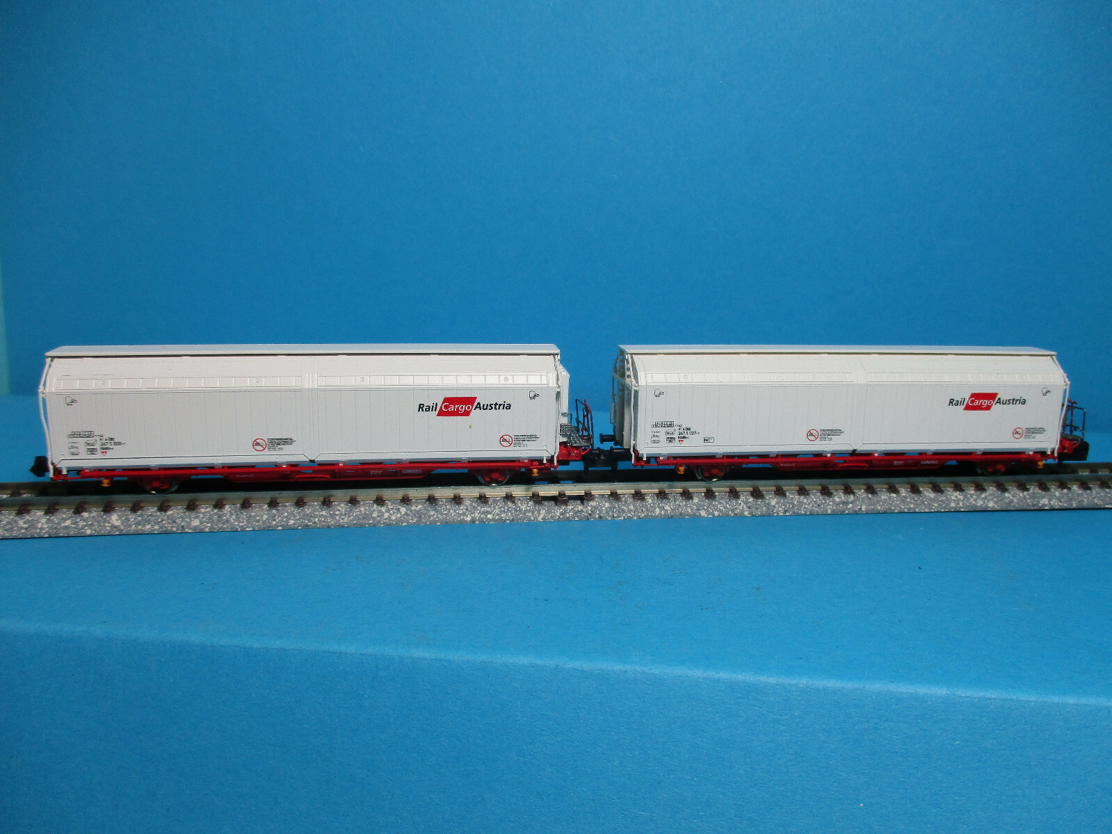

Auch ich habe nun meine beiden RailCargoAustria Set´s erhalten.
Optisch sind die Wagen ein Genuss. Wohl die schönsten Güterwagen die ich derzeit habe.
Die beiliegenden Tritte sind sehr spröde. Einer der silbernen Tritte war bei mir auf dem Spritzling bereits gebrochen. Ein roter hat sich bei der Montage abgeknickt. Aber das ist nichts was man mit ein bisschen Klebstoff wieder hinbekommen würde.
Die Laufeigenschaften würde ich als mäßig bezeichnen. Aufgrund der schmalen Radscheiben fällt der Wagen bei Fleischmann Dreiwegweichen schon mal zwischen die Schienenprofile. An den Radsatzinnenmaßen liegt es nicht, die habe ich schon gemessen. Weiters ist ein Klemmen der Wagen in Radien (Fleischmann R3 und R4) deutlich merkbar.
Wie sich die Wagen auf Peco Weichen verhalten muss ich erst testen.
Fazit: Sehr schöne Wagen die optisch absolut überzeugen. Die Zurüstteile sollten allerdings aus elastischerem Kunststoff gefertigt werden. Aufgrund der schlechten Laufeigenschaften nicht sehr betriebsfreundlich.

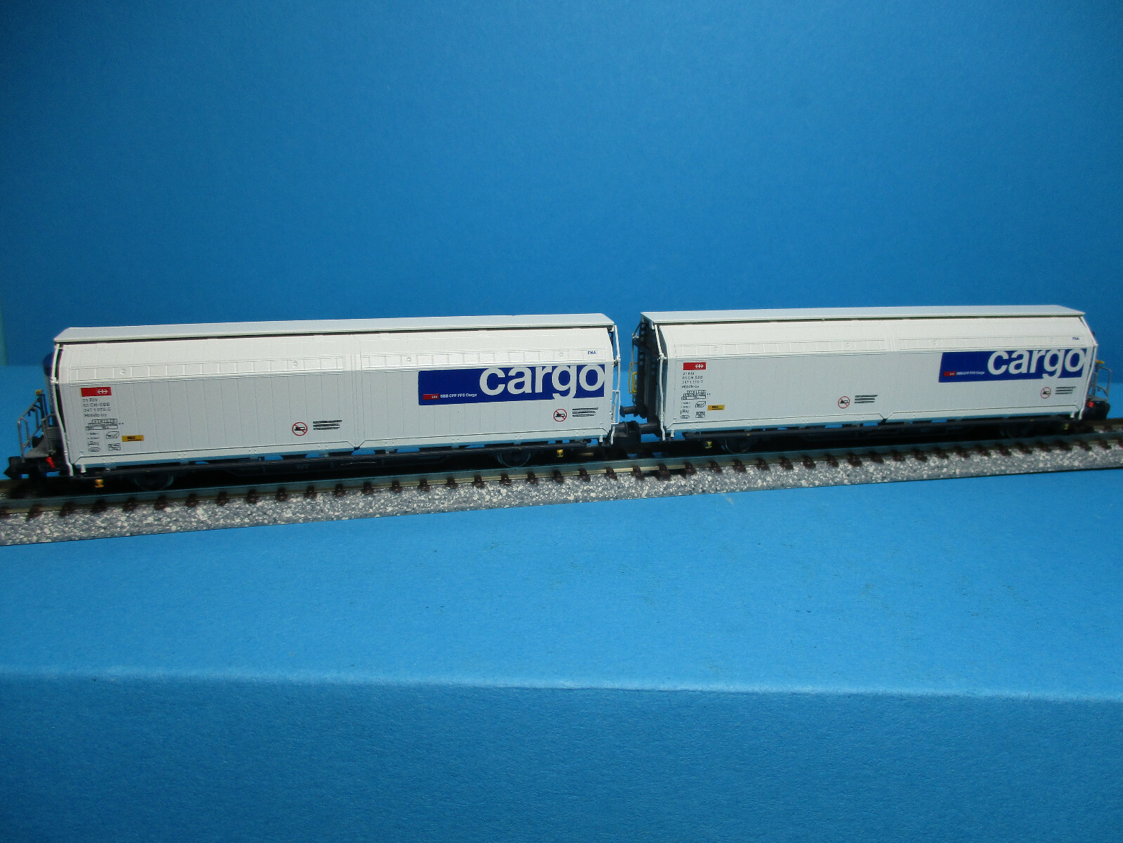

da hier noch nicht viele Bilder der Wagen gezeigt wurden. Hier mal welche von uns.
http://www.mtr-exclusive.de/epages/63834499.sf/...20Shop%22/Guetewagen

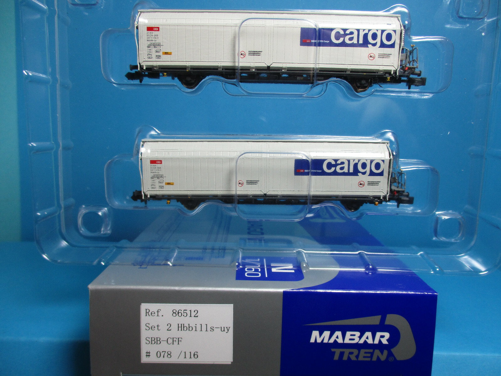

Mabar 86510 SBB 2x 2achs. Kühlwagen
http://www.mtr-exclusive.de/epages/63834499.sf/...%20K%C3%BChlwagen%22
Mabar 86511 SBB 2x 2achs. Kühlwagen

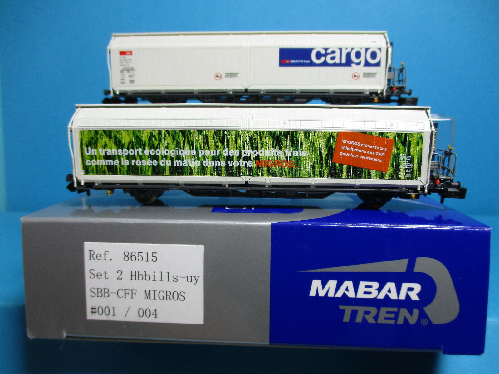

Mabar 86515 SBB 2x 2achs. Kühlwagen
