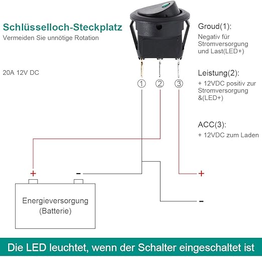

Hallo Harald,
ja, das Glaube ich. Allerdings weiss ich nicht, was mit den LEDs passiert.
Ich wollte ja so etwas:
https://www.amazon.de/Rovtop-Kippschalter-beleu...aps%2C176&sr=8-4
Rudi

Stimmt, sie sollten nicht an Wechselstrom kommen und haben bei den Schaltern
die du verlinkt hast den einen Anschluss (+) gemeinsam mit dem Schalter. Sonst
bräuche der Schalter 4 Anschlüsse. Leider ist bei
kein Schaltplan dabei wie es IN den Schaltern beschaltet ist, aber ich glaube wenn ich so das Schaltbild
https://images-na.ssl-images-amazon.com/images/I/61q2wXJBzsL._AC_SX522_.jpg
angucke wie man die Schalter anwendet, dann sollte eine Diode an Pin1 (Plus an Pin1, Minus in Richtung "Kfz-Masse") das Problem lösen. Dann kann nämlich bein Pin1 keine "Rückwärtsspannung" rein, also Einweggleichrichtung für die LED. Wenn die Wechselspannung DCC ist brauchst du dann eine schnelle Diode wie sie z.B. auch fürs ABC-Bremsen empfohlen wird (1N4148 sollte gut genug sein). Wie immer Angaben ohne Gewähr
Harald.
