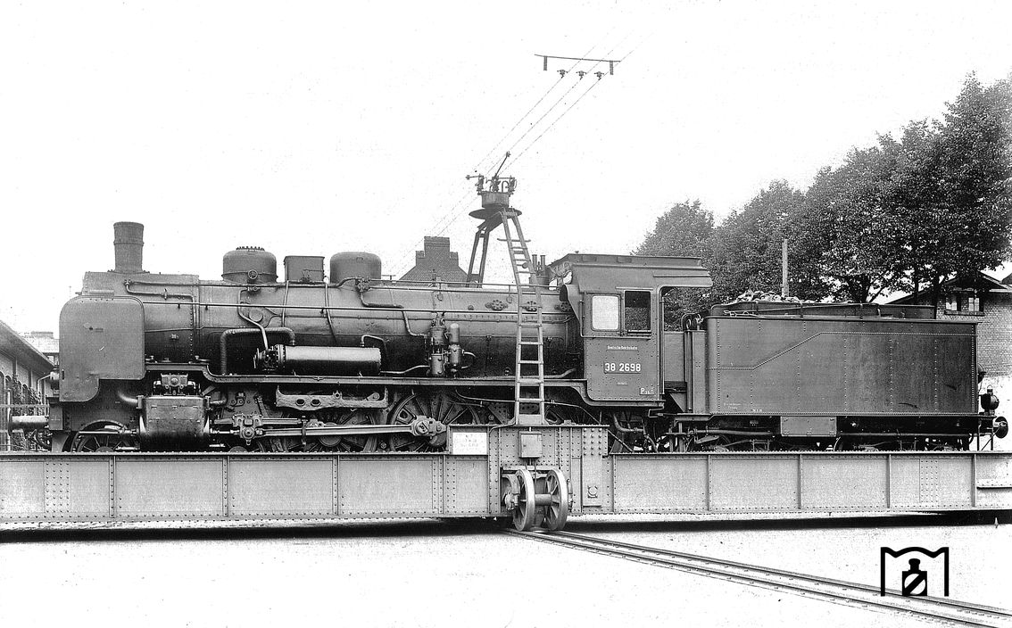

Ein erster technischer Blick kann aber auch täusschen, wie ich jetzt nach etwas längeren Studieren und logisch denken erkenne.
Die Drehbühne ist tatsächlich eine große Scheibe im Boden. Das erklärt auch die gerade Stellung der äußeren Räder. Sie tragen also auch immer mit, und rollen beim Schieben der Bühne über den ebenen Boden.
Wie auch immer - schöne alte Technik, danke fürs einstellen des Bildes Jens

38 3009 auf der kombinierten Schiebebühne mit Drehscheibe im Bw Trier. (19.09.1931) Foto: DLA Darmstadt (Maey)
Eine weitere soll es in Berlin- Grunewald gegeben haben. Das könnte diese gewesen sein:
https://eisenbahnstiftung.de/images/bildergalerie/56159.jpg
Bildunterschrift:
38 2698 mit Caprotti-Ventilsteuerung (Antrieb über rotierende Wellen) auf der Schiebebühne des Bw Berlin-Grunewald. 1932 wurde die Ventilsteuerung System Caprotti wieder gegen eine Heusinger-Steuerung getauscht. (1931) Foto: DLA Darmstadt (Maey)
Allerdings ging es bei diesem Foto wohl mehr um die Lok als um die Bühne. Vergleicht man bei den beiden Bildern die drehbare Stromabnahme könnte das die drehbare Schiebebühne sein.
