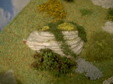

ich arbeite auch mit Moltofill. Diese Felsen (Schichtgestein):
http://www.lutz-roemer.de/mbahn/fels_01.jpg .
sind so erstellt: Die Molto-Masse etwas dicker anrühren, dann schichtweise auftragen, vor dem vollstöndigen trocknen mit einem Stechbeitel ein wenig die Form nacharbeiten. Dann grau streichen, mit einem fast trockenem Pinsel (also vorher auf Papier die Farbe "abmalen") und heller Farbe über die Kanten ziehen.

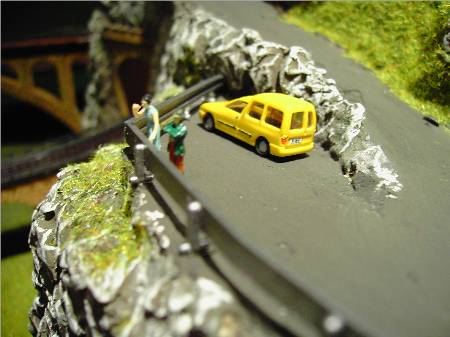

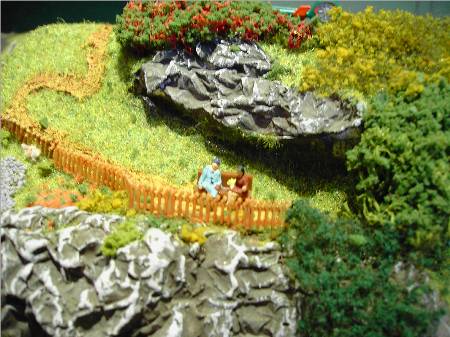

Die Felsen (Granit?):
http://www.lutz-roemer.de/mbahn/berg1.jpg und
http://www.lutz-roemer.de/mbahn/berg2.jpg .
sind folgendermassen erstellt:
Man nehme einen Karton, ca. 25x15cm, dann eine Alufolie, diese wird zerknittert -> Nicht übertreiben, nur leicht <-, und dann wieder soweit auseinander gezogen bis sie als "Wanne" mit ca. 1-2cm hohen Kanten in dem Karton liegt. Dann die Masse anmischen, diese muss hier etwas dünnflüssiger sein, und ca. 1-2cm dick auftragen. Das Ganze dann trocknen lassen. Nach dem trocknen die entstandene Platte aus dem Karton nehmen, die Alufolie abziehen, (wer zuviel "geknautscht" hat muss hier etwas mehr "fieseln"), und man hat eine Felsen"Kachel" in der Hand.
Diese kann dann frei gebrochen werden, so erhält man grobe Bruchkanten. Diese wie gewünscht in die Landschaft setzen, Zwischenräume fein ausspachteln.
Dann wieder ein dunkleres Grau mischen, Felsen anstreichen, danach ein Dukles "Moosgrün" mischen, an einigen Stellen mit einem "Halb-" trockenen Pinsel einige Stellen bemalen, (mit leichtem Druck). Als letztes Glanzlichter setzen, wie oben beschrieben, mit einem trockenen Pinsel und heller Farbe.
