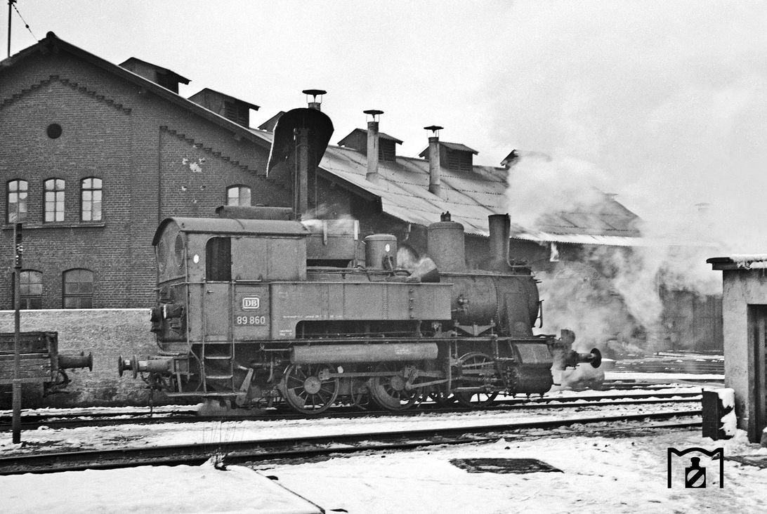

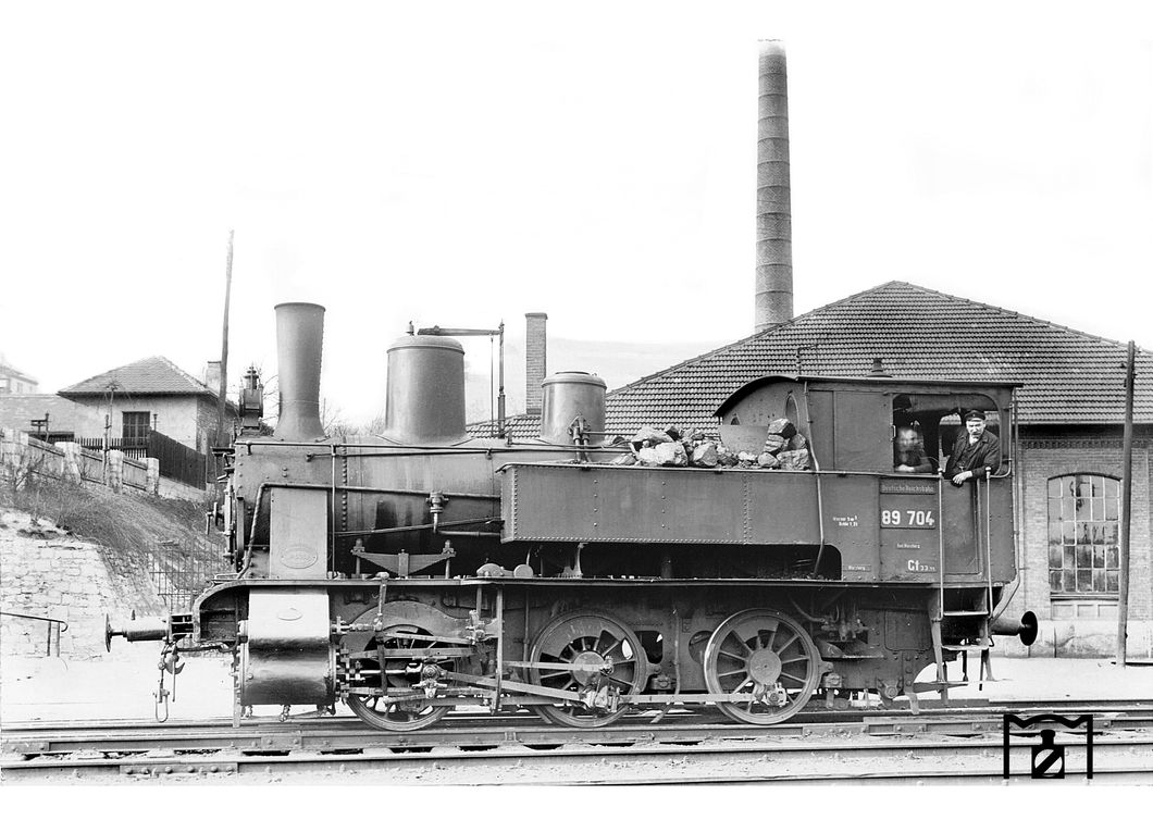

Und noch eine Ergänzung; vergleicht man die 89 704
https://eisenbahnstiftung.de/images/bildergalerie/4281.jpg
mit dem Foto der 89 860
https://eisenbahnstiftung.de/images/bildergalerie/55765.jpg
kann man viele der Bauartunterschiede recht gut erkennen...
