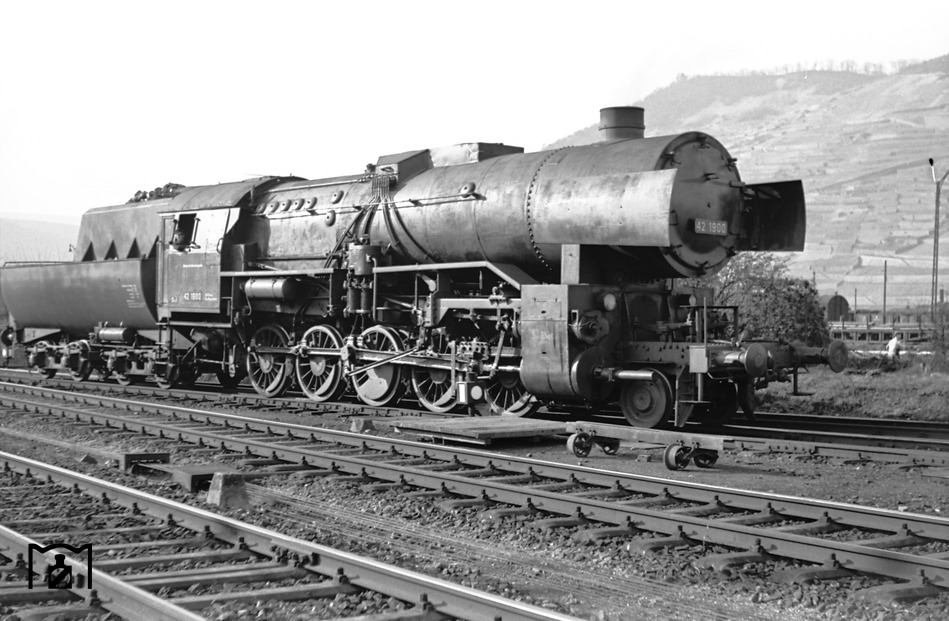

Zur Auflockerung noch ein Bild mit Schornstein und Rauchkammertür. Ich habe mich nun auf das Vorbild 42 1900 festgelegt, von der es vier brauchbare Bilder bei der Eisenbahnstifung gibt.
https://eisenbahnstiftung.de/images/bildergalerie/7630.jpg
Moritz

vorab, toll sieht das Modell aus, das du dir da mit viel Einsatz auf die Schiene gestellt hast! Einmal mehr sieht man, was der Arnold Maschine abgeht...
Zwei Anmerkungen, zwei kleine "Haare" in der "leckeren Suppe" sind mir aufgefallen: Mir scheint der Schornstein um einige mm zu hoch im Vergleich mit den Vorbildern, z.B. im Bildarchiv der Eisenbahnstiftung. Das scheint mir das Gesamtbild etwas zu verfälschen. Du hättest im übrigen den Schornstein auch auf den unteren Ring kürzen können. Nicht alle Maschinen haben in der Zeit des DB-Einsatzes noch den höheren Aufsatz bekommen.
Und der Steuerungsträger... - er war nicht profiliert bei der BR 42, sondern glatt, wie es viele Aufnahmen zeigen. Da würde es wahrscheinlich reichen, den verwendeten Träger glatt zu schleifen...
Aber ansonsten ein feines Stück, daß du dir da geschaffen hast!
danke für die netten Rückmeldungen.
Das mit dem Steuerungsträger habe ich übersehen. Das ist vorgemerkt, wenn ich die Lok zur Wartung etc. auseinander baue. Was den Schornstein angeht, so finde ich, dass es den Eindruck der 42 1900 ziemlich gut wiedergibt:
Aber ich überprüfe die Höhe noch mal, kommt ja ohnehin noch ein neuer Schornstein drauf.
