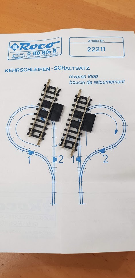

Rambo102000 - 19.11.19 16:26
Hallo Freunde und Modellbahner,
Ich hab da was im Internet gefunden ( siehe Fotos ), wo ich mich frage ob man das nicht genau so nachbauen kann. Kann ja nicht so schwer sein. Die Frage ist nur ob da die Dioden 1N5401 genommen werden können. So wie ich gesehen hab sind da 4007 drinn.
Die von Rambo102000 zu diesem Beitrag angefügten Bilder können nur von registrierten Usern gesehen werden - Login

danke für die Bilder - die Roco-Teilenummer 2548 kannte ich bisher gar nicht. Scheinbar gab es die Trenngleise mit dem 1N4007 fertig zum kaufen:
https://picclick.de/Roco-2548-3-x-Trenngleis-Neu-272283695383.html
Aber auf dem einen Bild ist eine Diode verbaut, auf dem anderen zwei. Irgendwie sieht das verbastelt aus...
2548 ist die alte Teile Nummer, wurde ab ca. 1985 unter 22211 angeboten
https://i.ebayimg.com/images/g/a0YAAOSwGsdbm6s1/s-l1600.jpg
gruß Detlev
gruß Detlev
Hallo Detlev,
auch die Nummer 22211 kannte ich bisher nicht. Meine Roco-Kataloge sind dazu entweder zu alt oder zu neu.png)
mit dieser Variante kannst du die Kehrschleife immer nur in eine Richtung befahren.
Ich würde an deiner Stelle die Variante 2 bevorzugen:
https://www.1zu160.net/elektrik/kehrschleife2.php
Dann kannst du die Kehrschleife in beide Richtungen befahren, wenn du sie mit der blau umrandeten Weiche (in Beitrag 12) ansteuerst.
Rambo102000 - 20.11.19 20:01
Hallo Freunde,
Marcus, die Teile auf dem Bild sind ein Angebot von einem Händler. Keine Ahnung ob das so sein muss oder ob das verbastelt ist. Diese zweite Variante sieht sehr kompliziert aus mit dem Relais. Da weiß ich nicht wie ich das hin kriege. Das ist aber auch schwer wenn man so gut wie keine Ahnung hat.
Deshalb bin ich ja auch froh Euch alle zu haben um mir zu helfen. Dafür danke ich Euch von ganzem Herzen. Ihr seit absolut Klasse.

Ich noch mal. Hab da ein Kehrschleifenmodul gefunden, welches laut Aussage auch analog genutzt werden kann. Kann ich so etwas auch benutzen?
Es wäre schon toll die Kehrschleife in beide Richtungen befahren zu können.

das Kehrschleifenmodul auf dem Bild kenne ich nicht. Hast du hierfür nicht mehr Infos? Oder ein Link? Das sieht aus wie ein Uhlenbrock 61080. Uhlenbrock stellt eigentlich fast nur Bauteile für den Digitalbetrieb her. Bist du dir da sicher dass das Kehrschleifenmodul analog betrieben werden kann?

Hi Marcus,
Das ist das von dir genannte Modul 61080 von Uhlenbrok, aber ich hab ich hab in einem Forum gelesen das der Anbieter versichert hat das es auch analog genutzt werden kann.
